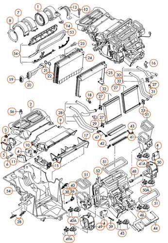

Servus jungs… wenn mann die Wärmetauscher wechselt durch einen das zb generüberholt is, dan muss man auch die schellen erneuern, 4D0820799B… aber wie sieht das aus mit O Ringen ? Wie es aussieht bekommt man diesen wenn man die Wärmetauscher neu bei audi bestellt… dan bekommt man die schellen UND die o ringe… aber diesen kann man nicht einzeln bestellen laut Etka?!
Erste bild is komplett, nummer 32 auf etka bild, 4D0898030B… nummer 27 auf bild Etka , sind die schellen, aber wo sind die O Ringen?…
Und mein kumpel hatt noch 4 stücks 4D0820799”A” schellen liegen… buchstabe “B” am ende is die aktuellen… sind die mit buchstabe A auch noch OK oder doch die aktuellen kaufen?!

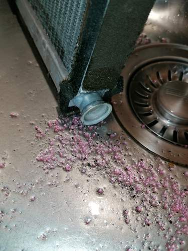

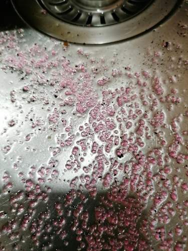

Mal ein paar Bilder zu den Wärmetauschern.
Für alle die meinen das es ausreicht die WT zu spülen.
Bei den ersten Baujahren kam noch das damals neue G12 (ohne+) zum Einsatz. Kurz darauf kam die Verbesserung mittels Silikatpatronen im Vorratsbehälter. Manche Werkstätten haben, aus Unwissenheit, die Beutelchen aufgeschnitten und in den Behälter geschüttet.
Das macht nun eine Menge Probleme weil die "Kugeln" mit den Jahren kleiner werden und den Wärmetauscher verstopfen können.
Habe bis jetzt überall im Motor und Wärmetauscher diese Kugeln in großer Menge gefunden. Im Thermostat, Kühler , Ölkühler und jetzt in der kompletten Heizung.
Durchfluss per Wasserschlauch war vorhanden, aber trotzdem keine Wärmeleistung mehr.

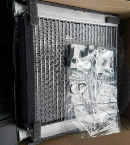

Neue Wärmetauscher sind leider mittlerweile schwer zu bekommen und wenn dann ist man für beide schnell 500 Euro oder mehr los. Gebrauchte gibt es, aber da ist man nie sicher das die auch nicht verstopft sind. Alternativ gib es neue bei AliExpress, allerdings kein Versand nach Deutschland, restliche EU geht. Sind aber auch nicht ganz günstig wegen den hohen Versandkosten.
Teilenummer Alt: 4D0898030A Neu: 3D0898030
Fahrzeuge Audi A8 D3 / VW Pheaton / Bentley Continental Flying Spur
Ich hoffe das hilft noch dem ein oder anderen Bei der Fehlersuche und Austausch.

Ja das mit den Kügelchen kann ich dir Bestätigen. Ich bekam gottseidank funktionierende gebrauchte über eBay.
Ich könnte dir mit dem AliExpress Dingern gerne helfen ich bin aus Österreich. Schick Mal den Link bitte.
@Jeremy_A8L Danke für das Angebot, habe mir jetzt Gebrauchte aus UK bestellt. Die sind frei und waren schneller verfügbar

Habe für die gebrauchten 45 Euro inkl. Versand gezahlt ;-)
Dann wünsche ich dir dass es hoffentlich funktionierende sind
Schon eingebaut, die waren top in Ordnung.
Anscheinened war die englische Wartungsanleitung von Audi besser übersetzt was das Silikatbeutelchen betrifft :-D
