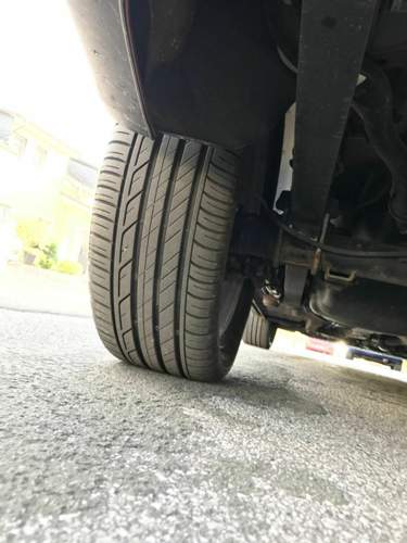

Hallo zusammen ich fahre nen Caddy 4 Alltrack 4motion TDI mit 122 Ps Bj.2016 und hatte einen Blattfeder-Bruch ?? habt ihr von diesem Problem schon mal was gehört oder hatte das auch schon mal einer von euch ???
Einfach mal vergleichen. Beim 4M ist das Achsrohr wegen des Antriebs mittig am Rad. Die Starachse des FWD hängt tiefer und nicht mittig in Höhe der Radnabe. Die Feder beschreibt einen größeren Bogen und liegt somit nicht an der Zusatzfeder an.

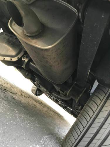

Für mich ist der Fall klar und "Wutz1" hat in die Richtung Richtung vermutet: Kerbwirkung durch das Auge. Böser Konstruktionsfehler! Dank an "Jogi-Alltrack" für das Foto. Bilder sagen manchmal mehr als tausend Worte.

So sieht es bei meinem Alltrack aus ! Und zum Glück ist der Bruch hinter dem Herzzapfen gebrochen , weil währe sie da vor gebrochen , währe die Hinterachse beim bremsen und anfahren immer um ca 4cm nach vorne und hinten gewandert was sehr wahrscheinlich da zu geführt hatte das die Federbriegen auf der anderen Seite durch die Verdrehung auf kurz oder lang gerissen wären :( und dann hätte die Hinterachse hinterm Auto gelegen ! So hat sich zum Glück nur die hintere Blattfederhälfte beim bremsen und federn nur um 3-4cm hin und her geschoben und nur ekelige Geräusche gemacht :) :( !

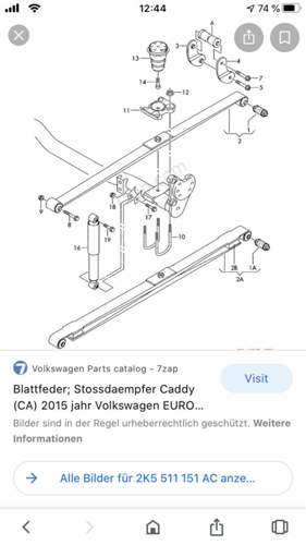

Wie gerade mal die Ersatzteilnummer von meinen Blattfedern eingeben habe musste ich feststellen das die Blattfedern von 4motion (Ersatzteilnr: 2J5 511 151 AC) die gleiche ist wie die beim Front-getriebenen :) ! Ich schätze dann wird nur der Federschäkel (die beiden Platten die hinten die längenänderung der Blattfedern beim ein- und ausfedern ausgleichen) bei Front- und Allrad-Antrieb unterschiedlich sein !

Ok , bei den Kasten sind wohl noch die Blattfedern vom 3er Caddy verbaut denn die haben das vordere Auge der Blattfeder nach oben gedreht und das hintere nach unten gedreht , beim 4er sind beide Augen am ende nach oben gedreht ! Ich könnte mir auch vor stellen das die Belastung an der Blattfeder beim 4motion Größer ist weil der Drehmittelpunkt der Räder unter und viel näher an der Feder ist . Außer dem finde ich das der 4er 4motion gegen über dem 3er mit Frontantrieb hinten beim ausfedern etwas unter-dämpft ist, er federt so stuckig ,hart und schnell wieder aus , was dann mit der höheren umgefederten Maße (durch das Diff. und die Antiebswellen in der Achse) natürlich auch zu einer höheren Belastung führen wird !
