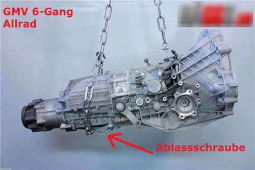

Mein Sohn hat einen A4 Quattro BJ 2007 mit den Codes BUL, HUN & GMV.
Der Wagen hat mittlerweile 110tkm runter.
Im Wartungsbuch habe ich gesehen, dass das Haldexöl noch nie gewechselt worden ist.

Hi, nur mal ne Frage zum Quattro im A4. Der hat doch gar keine Haldex oder? Ist doch ein längs eingebauter Motor. Haldex haben doch nur alle Modell unterhalb des A4 und noch der TT mit quer verbautem Motor.
Haldex gibt's nur bei MQB, also allen VAG Fahrzeugen mit Quermotor.
Der A4 hat keine Haldexkupplung.
Differenzialöl, Getriebeöl und sowas kannst du wechseln, wenn du willst, ist aber nicht vorgeschrieben.
nach 110tkm schadet es nicht frisches Getriebeöl dem Auto zu gönnen
das was da jetzt drinist sieht ganz sicher nichtmehr so prickelnd aus 😁
@gustav01 schrieb am 1. August 2016 um 07:42:08 Uhr:
Hat jemand weitere informationen zu getriebeöl resp differential ölen?
ja.
steht in unserer FAQ Punkt 3.9

GMV ist aber ein 6 Gang HS Getriebe und keine Tiptronic.
Den BUL gab es nur mit HS

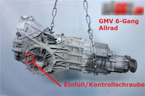

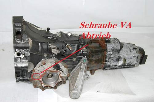

Das Fahrzeug um das es geht ist ein A4 Quattro BJ 2007 mit den Codes BUL, HUN & GMV mit 110tkm.
Das Fahrzeug hat 4 Getriebe (Diff hinten und vorne, Torson und Schaltgetriebe)
Wir möchten bei allen Getrieben das Öl wechseln.
Bei der Hinterachse ist mir alles klar (Ablass- und Einfüllschraube sowie das Öl)
Unklar sind mir die anderen Getriebe. Im Ölwegweiser (Liqui Moly) sowie im Schmierindex (Castrol) werde ich nicht schlau. Dort sehe ich Hinterachsöl sowie Schalttransaxle/Verteilergetriebe-Öl, allerdings KEIN Öl für das Diff der Vorderachse.
Deshalb meine Fragen:
- Sprechen wir nebst der Hinterachse von 3 Getriebesystem, die separates Öl für Ihre Schmierung haben oder werde gewisse Getriebe vom gleichen Ölspeicher gespiesen. Z. Bsp. Voderachse und Schaltgetriebe zusammen?
- Was muss ich beachten (nebst den richtigen Ölen) wenn man diesen Wechsel vollzieht.
Bin für jeden Tip sehr dankbar.
