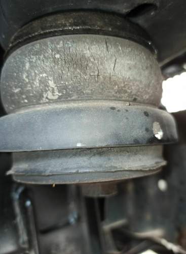

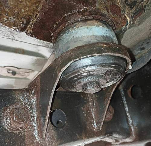

Versuche, ML für erneuten TÜV vorzubereiten. Dabei habe ich einen unteren Gummimetallpuffer hinten rechts ziemlich verfallen entdeckt. HU-seitig schätze ich, würde das Teil so nicht mehr durchgehn. Hab ihn soweit los gelöst, Gummirest blieb noch am RohrStumpf und gehört da kaum hin. Weiß nicht genau, wie der da dran sein muß, vielleicht sind Gummireste am Innenrohr mit angerostet, jedenfalls blieb etwas Gummi am Rohr der Einbaustelle.
Vielleicht kann mir jemand nach den Bildern sagen, ob ich da massiver dran muß, um mehr frei zu machen. Teilenummer des Metallgummipuffers ist A1633170512. Die oberen Gummis sind weitestgehend noch in in Ordnung, wenn man von feinen Microrissen absieht. Fürchte, langfrsitig sind die auch zu wechseln. Mir graust davor, da ich unsicher bin, was auf mich zukommt. Würde bedeuten, Karosse zu liften, mit mir unbekanntem Aufwand. Weiß auch nicht, ob alle Gummipuffer noch zu haben sind, von Schrotthändlern eher ungern.

Stolzer Preis, falls kompletter Austausch sein muß. Nachdenklich macht mich, daß die unterschiedlich zusammengedrückt sind und teils Risse in den oberen Gummis haben. Ob schon welche mal gewechselt wurden, so heil und wenig eingedrückt der hi links ausschaut, vom stark angerosteten Schraubenkopf und U-Scheibe abgesehen?
Ganz sicher, erst mal den zerbröselten unteren Puffer hi links neu rein. Warte Eure Erfahrungsberichte ab, ob bessser alle neu kommen sollten oder ich mit dem Rest ruhig leben kann.

Links hinten
1. vorn re
2.vorn re

Spaßeshalber und um auch da den Schraubenkopf samt eingeschrupfter U-Scheibe zu säubern und konservieren, abgebaut. Die Hülse ist tatsächlich vom oberen Puffer, wie vermutet. Rechts war der Rost des Rohrstücks mit dem Gummi verwachsen. Hülse wird ordentlich mit Leinöl konserviert, großartig Rost entfernen, bringt nicht mehr viel. Gummirest mit Schraubendreher und sanfter Gewalt an einer Stelle weggedrückt und es bleibt nicht mehr viel an Substanz. wird nur noch vorsichtig weggedrückt und dann zum Stop Rostfraß konserviert, mehr geht im Moment nicht. Falls alles gewechselt werden muß, ist das dann auch erledigt. Links lies sich unterer Puffer ohne Gewalt abziehen. Wie ich sehe, ist am Halter die Auflagefläche ebenfalls zu säubern und Korrosionsschutz aufzutragen. Die Arbeit wird immer mehr ausgeweitet, Mercedes halt oder soll ich nur ML sagen?
Hab die beiden Seiten noch mal dokumentiert und die unteren Puffer nebeneinander zur Verdeutlichung aufgenommen.
Puffer Untersicht
Puffer Aufliegefläche
Unterer Puffer Draufsicht

Neuer untere Puffer nun da und es finden sich beide Endnummern auf dem Teil: ...512 und ...812, ist also ein und dasselbe, wie vermutet, trotz nur einer Nummer "...512" auf der Verpackung wie bestellt.
Hinsichtlich Tauschen aller Puffer nun zwei Meinungen.
Geselle Karosserie: "Reicht das defekte untere Gummi zu tauschen, wir haben noch nie alles tauschen müssen und keine Idee, ob es mit den 10 Schrauben getan ist, weiß ich nicht. Untere haben wir schon öfter ersetzt."
Annahmemeister: "Besser jetzt alles tauschen, Gummis sicher schon am Ende bei dem Alter und der Laufleistung, zumal schon alles auseinander und mehr als die 10 Schrauben zwischen Chassis und Karosse wären nicht zu lösen." Jedoch konnte er mir auch nicht sagen, ob es in seiner Werkstatt je in diesem Umfang gemacht werden mußte. Tja, weiß er es oder nur seine Vermutung, daß nicht mehr Aufwand. Bin etwas ratlos. Die knapp 300 € für den Satz Gummipuffer würde ich schon in Kauf nehmen, wenn es wirklich zweckmäßig und nötig wäre. Möchte nur nicht ein neues Faß mit unendlichem Aufwand öffnen und am Ende ist es überflüssiger Aktionismus. Weiß es im Moment nicht wirklich einzuschätzen.
