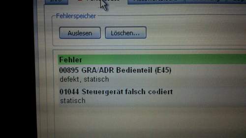

Ich möchte mir gerne in meinen 2007er Sportback eine GRA nachrüsten. Dazu habe ich schon die SuFu benutzt, und das Internet durchforstet.
Allerdings bleiben da noch einige Unklarheiten.
Mein Lenksäulensteurgerät hat die TN: 1K0 953 549 AH mit folgende Codierung: 0000012
Es scheint ein STG aus dem Golf 5 zu sein. Nun gibt es zwei Hebel, den von Audi mit zwei Hebeln, und den aus dem Golf 5 mit nur einem Hebel.
Welcher würde mit dem STG zusammenpassen? Ist das STG überhaupt GRA fähig? Das schwarz/weisse Kabel am Lenksäulen STG ist bei mir bereits vorhanden.

Danke für den Link. Da scheine ich ja Glück zu haben, und es funktioniert.
Ich würde es selber Codieren mit CarPort Diagnose. Geht das damit? Die Vollversion habe ich.
mfg

Ich hätte da nochmal eine Frage zur Codierung des Lenksäulen STG. Wird die Stelle mit dem Fragezeichen geändert? Die Codierung hat ja eigentlich 7 Stellen, das Codierbeispiel ist ja nur 5 Stellig. xxx?x. Wie muss das genau geändert werden?
@MrX schrieb am 26. Dezember 2014 um 15:09:27 Uhr:
Das bedeutet ich muss von aktuell 000012 auf 000042 codieren. Für FIS und GRA?
korrekt

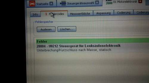

Das klingt gut. Ich habe grade mal, bevor ich deine Antwort gelesen habe, von 000012 auf 000022 codiert. Das wurde angenommen.
Danach kam dann ein Fehlereintrag. Da ja noch kein Hebel verbaut ist, ist das wohl normal. Scheint ja dann auf jeden Fall zu funktionieren mit meinem Steuergerät.
Der Login wurde vom MSG auch angenommen. Dort kam aber auch ein Fehlereintrag.
