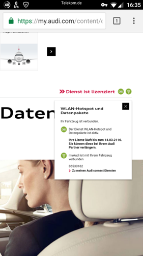

Möchte nicht unbedingt zum Händler (ist über VW Händler gekauft), da mein WLAN-Hotspot wahrscheinlich aus Versehen bis zum Jahr 2116 🙂) freigeschaltet ist. Das merken die bestimmt, wenn Sie mein System wegen Google Earth checken. Und da ist mir das WLAN im Auto wegen der Kids lieber als die Satellitenansicht. Empfang SIM-Karte kann bei mir nur D1 oder D2-Netz sein , O2/Eplus hat bei mir hier kein LTE.

Möchte nicht unbedingt zum Händler (ist über VW Händler gekauft), da mein WLAN-Hotspot bis zum Jahr 2110 🙂) freigeschaltet ist. Das merken die bestimmt, wenn Sie mein System wegen Google Earth checken. Und da ist mir das WLAN im Auto wegen der Kids lieber als die Satellitenansicht.
Prima!
da hoffe ich für dich und die Deinen, das Ihr alle den WLAN-Hotspot bis zum ende genießen könnt!😁

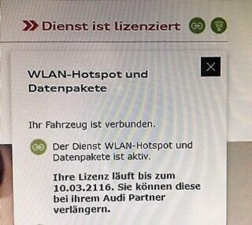

Oder ist das bei Euch auch bis Sankt Nimmerlein freigeschaltet. Sieht man unter myaudi -> Audi connect -> AudiConnect Dienste WLAN-Hotspot und einem Klick auf " Dienst ist lizensiert".
Hat Black Wega inzwischen eine Lösung?
Ja, auch bei mir ist WLAN Hotspot bis zum Jahr 2116 lizenziert.
Alle anderen Connect Dienste sind so wie sie sollen auf den Tag genau für 3 Jahre frei.( Abholtag IN + 3 Jahre)
Ich denke mal, dass die Lizenz bei WLAN nur den technischen Dienst betrifft, aber keine inkludierten Datenpakete, die über diesen Dienst gebucht werden können.

Bei mir sieht das identisch aus. Hotspot ist also bei allen so lang freigeschaltet. Könnt ihr auch den WLAN-Hotspot als Internetzugang nutzen ohne Datenpakete gebucht zu haben. Vielleicht hat man auch am Anfang ein gewisses Freivolumen?
