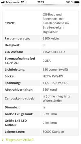

Falls jemand Erfahrungswerte hat, wie teuer eine Einzelabnahme ist, würde mich das brennend interessieren! :D
Also mit "Guck mal, tolles Licht, ne?" wird man beim TÜV sicherlich nichts erreichen. Am besten das Halogenobst noch mitnehmen, falls der Prüfer einen ganz schlechten Tag hat und einen nicht mehr vom Hof lassen will.
Gibts da irgendnen Beipackzettel, aus dem was sinnvolles zum Leuchtmittel drinsteht? Lichtverteilung, Lichtstrom, Leuchtdichte? Vielleicht noch ein Gutachten in Verbindung mit dem Scheinwerfer? Mit Gutachten würde das bestimmt funktionieren... :)
Was solln da überhaupt für Chips drauf sein? 950Lumen Gesamtleistung bei 3,8W Leistungsaufnahme? Das sind flotte 250 Lumen pro Watt - bei Cree finde ich da jetzt nix zu, das effizienteste, was ich da finde hat 181 Lumen pro Watt - und ist ein Flutlicht mit über 4000 Lumen und 7x7mm Fläche...
Das ist der ‚Beipackzettel‘ quasi von Benzinfabrik!

Und dann wird das Smartphone an den Prüfbericht getackert? :)
Mit ner ausgedruckten Internetseite bekommt man jedenfalls von niemandem ne Abnahme.

Du wolltest Daten der Lampen, da hast du sie bekommen! :D
Es ging lediglich darum, ob jemand weiß, was so eine Einzelabnahme kostet...
Ich hatte auf Abstrahlcharakteristik, Typ der LEDs und sowas gehofft...
Ne Einzelabahme kann nur mit grundsätzlich geprüften Teilen erfolgen. Da das Ding aber anscheinend nichtmal ne E-Zeichen für den grundsätzlichen Gebrauch in KFZ hat, kann man das knicken. Hats anscheinend nicht, oder?
Dann nimm nen vierstelligen Betrag in die Hand, vllt sogar 5-stellig...
