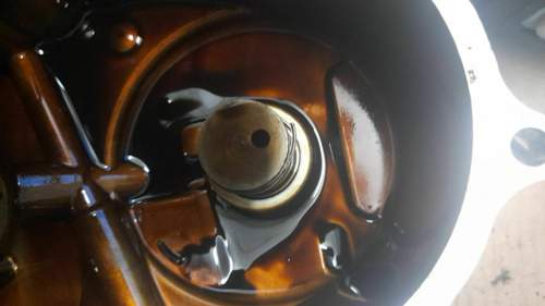

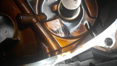

So, alles soweit ausgebaut. Dabei ist mir aufgefallen, dass eine Feder (siehe Bilder) gebrochen und spröde ist. Ggf. konnte so kein richtiger Druck aufgebaut werden.. die Kette ist um ca. 1,2cm gelängt (im Gegensatz zur Neuen).
Also jetzt alles raus geholt und wird heut Abend alles neu eingebaut. Ich berichte nochmal, wenn ich mit allem fertig bin.
7ff87c7e-c481-46bb-9ca0-9ec73191a57f
D47a8754-5634-42c7-8f54-c0bf227d2b35
Diese Ringe auf jeden Fall auch erneuern!
Sonst gibt es nachher Fehlermeldungen wegen der Nockenwellenverstellung.
Die sollten definitiv mit erneuern werden, wenn sie beschädigt sind.
Dann hast du ja jetzt erstmal ruhe, wenn alles zusammen gebaut ist.
