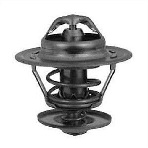

Das Tehermostat für den NZ (84°) hat die TNR 030121113.
Hier mal Bilder vom Thermostat und den beiden Gebern im Thermostatgehäuse.
Thermostat
Und hier die beiden Temperaturgeber (blau und rot).

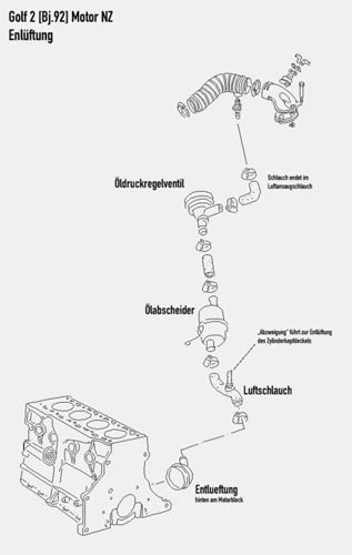

Hier mal paar Bilder von der KGE. Bei dem aufgebauten Motor siehst du unterhalb des Wasserohres die angesprochene Sichel.
Kge-komplett-mit-tnr
Kge-halbmond-eingebaut
Kge-und-wasserrohr-hinten
Nochmal als Zusatz eine Grafik der gesamten KGE.
G-explosionszeichnung-der-motor-entlueftung

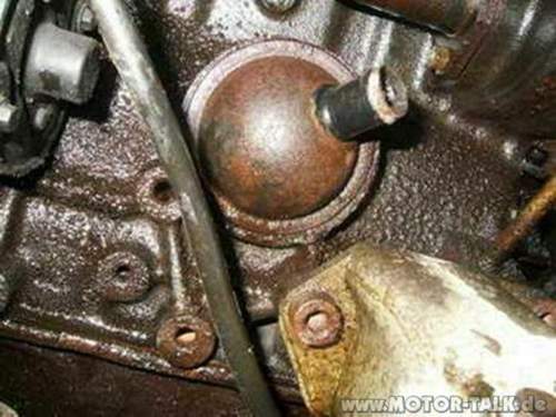

Und so sieht das z.B. dann aus, wenn sich Schmodder gebildet hat und dieser zufriert. Wenn dann die Öffnungen, Siebe....... von der KGE betroffen werden, gibt es Probleme.
Schmodder-unerm-ventildeckel

@rued44 Danke für deine Hilfe. Habe ingesamt 30 Minuten gebraucht mit ausbauen, reinigen und einbauen. Jetzt läuft alles wieder bin heute Extra 80KM gefahren und die meiste Zeit hat er die Betriebstemepratur gehabt, habe auch Extra eine Pappe reingemacht, damit er die kalte Luft nicht direkt bekommt.
Ich nutze das 10W40 von Castrol, sollte ich eventuell mal umsteigen?

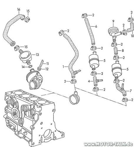

DIe Grafik "G-explosionszeichnung-der-motor-entlueftung" ist sehr gut, mir ist aber aufgefallen das ich so ein "Öldruckregelventil" nicht habe, wenn ich es richtig erkannt habe. Kann sowas sein?
Wenn du das Oeldruckventil der Kurbelgehäuseentlüftung meinst, müßte das jeder NZ-Motor verbaut haben. Wenn es nicht so ist, dann hat der Vorbesitzer wohl es geändert.........?
NEIN, dann fehlt es!
030 115 327 E > Öldruckregelventil
haben alle NZ u. 3F Motoren dran, egal ob im Polo o. Golf.
(vllt hat mal Jemand `n AAV - Block eingebaut)
MFG
