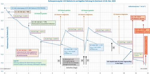

ich möchte noch gerne meine letzten Beiträge über das Ladeverhalten der 12V- und 48V-Batterie mit einem externen Ladegerät mit Informationen über das schnelle Entladen der 12V-Batterie ergänzen. Das schnelle Entladen führte bei mir bereits 11 Mal zum kritischen Ladezustand. Ich könnte aber sagen "nur 11 Mal", weil ich bereits die Batterien ca. 30 Mal mit einem Ladegerät geladen habe. Meistens mit Messung der Ladespannung und des Ladestroms, um eventuelle Beschädigung der 12V-Batterie zu vermeiden (der zeitliche Verlauf der Ladevorgänge ist in meinem Fahrzeug unvorhersehbar).
Nach dem zweiten Software-Update im Batteriemanagementmodul sowie Updates in vielen anderen Steuergeräten sieht die Entladung der 12V-Batterie wie im hochgeladenen Bild dargestellt. Die Ruhespannung der 12V-Batterie wird erst mindestens sechs Stunden nach einer Batteriebelastung (z.B. durch Erkennung des Fahrzeugschlüssels oder Öffnen des Fahrzeugs, bzw. nach einem Ladevorgang) gemessen. Der Spannungsabfall auf dem Batterieinnenwiderstand und Widerstand der Leitungen und Kontakten verursacht durch den Ruhestrom der Fahrzeugelektronik (schätzungsweise 120 - 180 mA) wird nicht berücksichtigt.
Die Ursache für das schnelle Entladen der 12V-Batterie liegt nicht nur im Ruhestrom der Fahrzeugelektronik sondern auch im hohen Stromverbrauch in diversen Zuständen, z.B. Fahrzeug teilgeöffnet beim Gepäck laden bzw. entladen, Fahrzeugschlüssel erkannt. Mit etwas "KI" in der Fahrzeug-Software könnte man diverse Zustände richtig erkennen und nicht gleich die fast komplette Hardware hochfahren, mit der Annahme, das Fahrzeug wird unbedingt gleich gefahren.
Für mich ist es schon ein Problem, wenn ich nach etwa 5 Tagen im Urlaub nach einer über 800 km langen Fahrt die Batterie im kritischen Ladezustand vorfinde und muss dann in hohen Bergen sinnlos rumfahren, um die Batterie zu laden. Für Mercedes-Benz stellt das jedoch kein Problem dar.
Viele Grüße
Adam

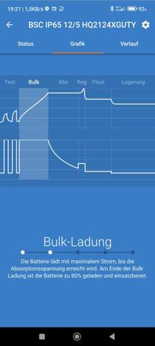

Der DC/DC Wandler im Mildhybrid GLC X254 ist ein bidirektionaler Wandler. Das Laden der 48V-Lithiumbatterie ist zu erkennen, wenn die Ladespannung bei z.B. 12,6V längere Zeit etwa konstant bleibt. Der Ladestrom ist dann auch etwa konstant. Wird nur die 12V-Batterie geladen, würde die Ladespannung kontinuierlich bis ca. 14,6-14,7V anteigen (bei AGM Batterie) und dann beginnt die Ladephase Absorption.
Zu Bild 2: die 12V-Batterie hatte vor dem Ladevorgang den SoC Wert von ca. 52%. Die 48V-Batterie hat typisch mindestens SoC von ca. 25% und wird bis SoC ca. 70% geladen. Dann sind 123Ah schon ziemlich viel. Typisch sind es ca. 70Ah, auch wenn die 12V-Batterie vorher etwas weniger als 50% hatte. Für die Bestimmung des SoC Wertes nutze ich die Spannungsmethode. Die ADAC Kennlinie der AGM Batterie scheint zu meiner Batterie sehr gut passen. Die erwähnte mögliche Überladung betrifft das Hauptladen und nicht die Erhaltungsladung.
Die Erhaltungsladung kann man natürlich lange fortsetzen, falls nötig. Wenn jedoch der Wagen z.B. auf der Straße oder vor dem Hotel mit offener Motorhaube steht, möchte man schnell den Ladevorgang beenden. Daran hat Mercedes überhaupt nicht gedacht.
Während des Ladevorgangs kann man wirklich komische Vorgänge beobachten (Bild 1 z.B.): die 48V-Batterie wird geladen, diese lädt dann die 12V-Batterie (bei einer hohen Ladespannung von bis zu 14,9V). Der Ladestrom des Ladegerätes ist dann 0A. Dies wiederholt sich dann. Inzwischen zeigt das Ladegerät bereits die Erhaltungsladung, obwohl es noch keine ist. Beim nächsten Laden ist es dann wieder ganz anders.
Ich vermute stark, dass du die Erhaltungsladung für eine längere Zeit aktiv lassen kannst. Der Ladestrom ist dann unter ca. 0,8A und dazu impulsweise. Hier sollte das CTEK PRO25S seine Funktion der Erhaltungsladung ungestört nutzen können. Das Hauptproblem ist die undefinierte Grundladefunktion vor der Erhaltungsladung.
Eine Ergänzung: ich behaupte nicht, dass die Ladeprobleme der 12V-Batterie mit dem CTEK PRO25S und dem laut Mercedes-Benz kompatiblen Ladegerät 5A die ganze Modellreihe Mildhybrid X254 betreffen. Sie sind auf jeden Fall bei mir vorhanden. Sie und auch einige andere Mängel an meinem GLC werden von Mercedes-Benz Service und auch Technik völlig ignoriert. Z.B.: wenn mein Fernlichtassistent aktiv ist, bekomme ich fast sofort Lichthupen vom Gegenverkehr. Der Mangel wurde vom Mercedes-Benz Service bestätigt. Auch nach zwei Monaten keine Bereitschaft für eine Nachbesserung. Sehr traurig. In einem Monat ist die Garantie zu Ende.

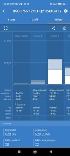

@Adam256, besten Dank für Deine fachkundige Aussendung. Ich fahre auch einen GLC 300 aus 2/24 und habe hier Ladezyklen von meiner Batterie angehängt. Kannst Du bitte mal prüfen, ob alles ok ist. Besten Dank dafür.
Screenshot-2024-09-14-19-21-06-339-com-victronenergy-victronconnect
Screenshot-2024-09-14-19-22-53-151-com-victronenergy-victronconnect
Screenshot-2024-09-14-19-23-07-679-com-victronenergy-victronconnect
+4

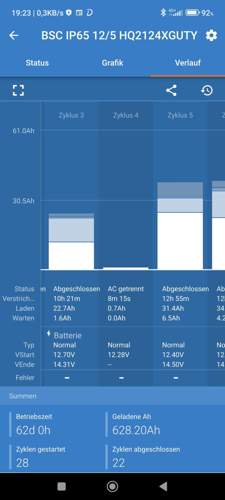

Hallo, der Ladevorgang im Bild 1 sieht tatsächlich wie aus dem Buch aus. Also exact wie vom Victron vorgesehen und entspricht dem typischen Ladevorgang einer Blei AGM Batterie. Die geladene Kapazitäten sind auch etwa wie bei mir - ausgenommen meine sporadischen sehr großen Werte von ca. 120Ah, die sicherlich viel zu groß sind.
Es wäre sinnvoll die Zeitdiagrame von mehreren Ladevorgängen zu vergleichen. Es ist hier zwischen zwei Fällen zu unterscheiden:
Es wird nur die 12V-Batterie geladen. Dann ist der Ladevorgang kein Problem.
Es wird auch die 48V-Batterie durch den 12V --> 48V DC/DC Wandler geladen. Das macht bei mir Probleme. Mit dem Mercedes-Benz Ladegerät 5A (Originalzubehör) ist der Ladevorgang völlig falsch => die 12V-Batterie wird entladen.
Das wäre in deinem Fall interessant, weil dein Ladegerät ebenfalls 5A Ladestrom hat.
@Adam256, besten Dank für die Beurteilung. Woran ist das Ladeverhalten der 48V Batterie bei der Darstellung des Victron zu erkennen?
Viele Grüße Bernd
@Belehm schrieb am 11. Februar 2025 um 20:23:53 Uhr:@Adam256, besten Dank für die Beurteilung. Woran ist das Ladeverhalten der 48V Batterie bei der Darstellung des Victron zu erkennen?
Viele Grüße Bernd
Falls das Diagramm unter "Grafik" den tatsächlichen zeitlichen Verlauf der Ladespannung und des Ladestroms darstellt:
Die Ladespannung in der Phase Bulk wäre einige Zeit konstant bei etwa 12,6 V z.B. Der Strom wäre dann ca. 5A (maximaler Wert)
In diesem Fall fließt der Ladestrom 5A fast vollständig in den Wandler und nur sehr wenig in die 12V Batterie. Damit sie geladen wird, müsste sich die Ladespannung erhöhen.
Wenn ich das Ladegerät 5A von Mercedes-Benz (ist tatsächlich von CTEK) benutze, dann nimmt der Wandler den 5A Strom vom Ladegerät aber noch zusätzlich einen Strom von der 12V Batterie. Dadurch wird diese Entladen. Das erkennt man daran, dass die Ladespannung kontinuierlich absinkt (bis unterhalb 12V).
Es wäre sehr schön, wenn du deine Ergebnisse uns mitteilen würdest.
Was passiert mit dem Diagramm unter "Grafik" während des Ladevorgangs? Folgen die Linien den Istwerten oder sind sie nur statisch eingeblendet und der helle Balken (wie im Bild 1) zeigt nur die die aktuelle Ladephase. Dann würde man natürlich grafisch nichts erkennen können.
Ich kenne das Victron Ladegerät nicht.
Ergänzung: ich habe mir jetzt das Bild 1 "Grafik" angeschaut. So wie ich das erkenne, ist es eine feste Grafik eines idealen Ladeverlaufs. Der Ladevorgang ist hier in der Phase "Bulk" (Hauptladung). Man wird hier nicht erkennen können, was man die Ladespannung.
Was wird unter "Status" angezeigt? Es geht hauptsächlich um die Ladespannung.

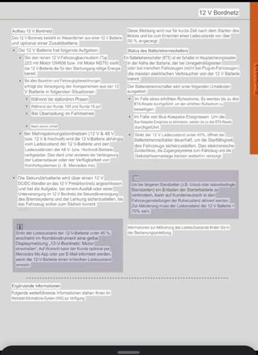

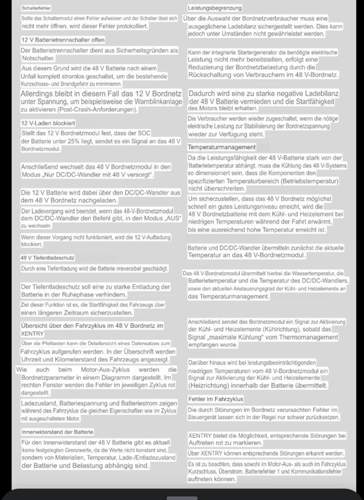

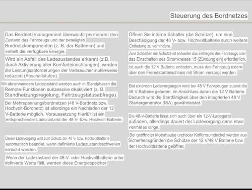

hoffe die Infos aus der Anleitung helfen
hatte Google Übersetzer verwendet
