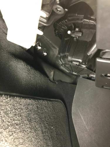

Bei mir wurde Ende November 2017 auch der komplette Lüfter bzw. das Gebläse getauscht.
Bei eingeschaltetem Gebläse und warmem Innenraum gab es beim Überfahren von Bodenwellen und bei Kurvenfahrten ab und an ein Zirpen. (Beifahrerseite)
Das Geräusch konnte ich zum Glück bei einer Probefahrt mit dem Audi Serviceberater vorführen. Daraufhin würde der Lüfter ersetzt und über die Audi Anschlussgarantie abgerechnet.

Servus. Also Pollenfilter ist ok. Wie da hier im Thread genannte Geräusche auftreten können sollen erschließt sich mir nicht.
Hab auch mal im Motorraum den Ansaugschacht abgebaut um mehr von dem Lüftungsmotor zu „erhaschen“. Konnte aber nichts auffälliges finden. Hab vermutet, das durch den Frontscheibentausch evtl. Kleinteile in den ungeschützen Ansaugbereich gefallen sein könnten?!?
Beim überprüfen des Pollenfilters ist mir ein rundes Gehäuse aufgefallen. Ist das der hier schon öfter Erwähnte Motor der getauscht wurde. Hab mal ein Foto von dem Teil gemacht.
Ansonsten bin ich immer noch ratlos. Die Geräusche, ähnlich wie ein Geigerzähler, treten auch nur sporadisch auf.
Gruß Krallos
