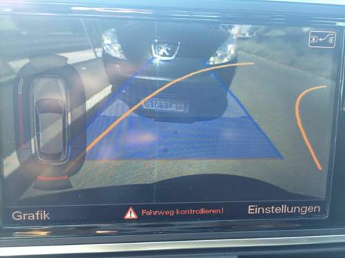

Interessant war ein Erlebnis bei uns im Parkhaus... der A6 wollte (und sollte) rückwärts einparken. Dummerweise hat er sich einen Pfeiler als Orientierungshilfe ausgesucht, den er mittig angesteuert hat. Rückfahrkamera und die Parksensoren haben ihn erkannt, aber der Einparkassistent wäre voll dagegen gefahren... tolle Technik!
Deswegen steht im Kamerabild auch immer zusätzlich "Fahrweg kontrollieren!".
Also meiner kennt die randsteine, heute gerade wieder gemerkt...
Siehe Foto

Ja, ab und zu mal zufällig. Aber eben nicht verlässlich.
Hin und wieder bekomme ich diese Anzeige auch.
