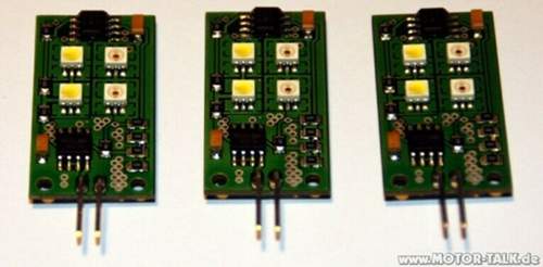

Hallo Leute!
Die ersten Module sind fertig...
tun genau das was sie sollen...
sieht echt gut aus ...
Anbei findet ihr Bilder der ersten Serie ...
Nähere Detail zur Lieferung findet ihr bald in euren Postkästen...

Sind die Preise geheim oder gibt's Info nur per PN?
Letzteres, aber ich finde, sie sind den Preis wert...mir jedenfalls 😉

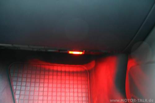

Anbei findet ihr die ersten Fotos der Module! Verbaut im A4
Leider ist es nicht gerade leicht diese zu Fotografieren und recht viel Zeit hatte ich auch nicht...
Foto 1 Zeigt die Ambientebeleuchtung bei Tag
Foto 2 Zeigt die Ambientebeleuchtung bei Tag, jedoch mit geöffneter Fonttüre
Foto 3, 4 in der Garage, Beifahrerfussraum und ja mein Münzhalter leuchtet *g*
Das rot kommt auf den Bildern sehr heftig rüber ... vielleicht weil die Fussmatten es spiegel...
Am MMI war der Regler auf Maximum...
In der Garage, Beifahrer (Nahaufnahme)

Ja es macht nur sinn mit 4 Leuchten, sonst hast hinten immer weißes Licht. Obwohl die originalen sehr schwach sind...
Die fallen teilweise meine Gästen bzw mir selbst nicht auf
War klar das die Frage mit dem Mützhalter kommt *g*
einfach 2 LED auf eine Platine und in den Münzhalter montiert, so das sie nicht Blenden
Den Schaumstoff so reingedrückt, dass das Licht schön kommt ...
Un einfach am Aschenbecher dazugehängt...
Somit regelt es sich brav mit (beim Regler am Lichtschalter)...
Wahrscheinlich werde ich mir aber noch was Überlegen das ich eine defuse Ausleuchtung bekomme
Zur Zeit sieht es "nur" extrem gut mit Münzen aus...
