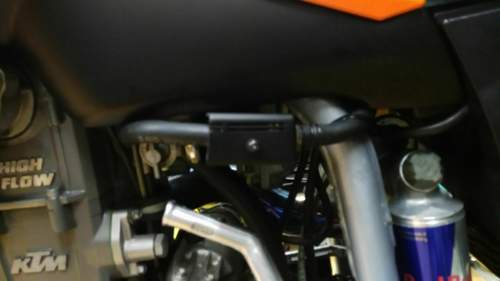

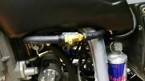

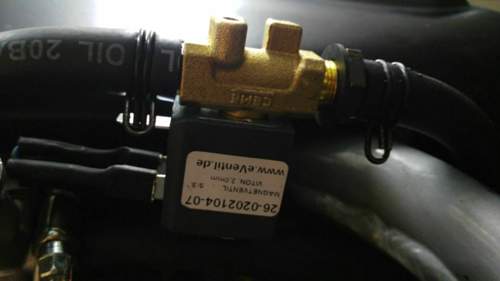

Hai,
bins wieder,hab mich dazu hinreissen lassen den Benzinhahn des Peugeot Rollers zu bestellen,der Funzt nicht d.h. er schliesst bei Stromzufuhr nicht.
Hab das Magnetventil bestellt und ist auch angekommen,habs ausprobiert und es funktioniert einwandfrei,werde es in den nächsten Tagen verbauen und dann weiter berichten.
MfG heinlein666

Hast du dich nur verschrieben oder meintest du wirklich, dass der Hahn bei Stromzufuhr schließen soll?
Hai,
nein ich meinte das der Benz Hahn bei " Klemme 15" öffnet...............
gibt nur 2 möglichkeiten,plus - minus --- minus - plus der Benzinhahn von dem Peugeot Roller zeigte keine Reaktion,das Magnetventil sprang SOFORT auf Strom an.
