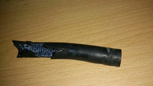

Meine Druckdifferenzstory P2002 geht weiter:
Leider hat mich heute mal wieder ein Fehler P2002
(bedeutet=Diesel-Partikelfilter-Wirkungsgrad unter Schwellwert) erwischt.
Nun hatte ich ja bereits berichtet, daß ich bei 215tkm einen neuen Druckdifferenzsensor verbaut hatte.
Bislang auch alles gut, nur jetzt mit 235tkm wieder dieser P2002.
Sowohl ForDiag als auch Forscan berichten von 0kPa bis max. 1 kPa bei Gasstössen.
Im Leerlauf ist der Diffdruck = 0.
Eigentlich wollte ich nicht glauben, daß der Differenzdrucksensor DDS nach gerade einmal 20tkm erneut defekt sein sollte. Also was machen? Habe auf der HJS-Homepage gefunden, daß der Focus III bereits einen anderen DDS einsetzt. Da war meine Hoffnung, wenn der verbaute schon wieder defekt sein sollte, evtl. den NAchfolger verwenden. Die Info von HJS war aber, daß das NICHT geht, denn der Focus III hat einen DDS auf Piezobasis und wir bis Focus II haben einen auf MEMBRANbasis.
Der gute Mann gab mir aber den entscheidenden Tip:
Haben sie schonmal kontrolliert, ob die Schläuche von DPF zum DDS noch i.O. sind?
Das mußte ich verneinen und habe heute kontolliert.
Im Anhang seht ihr das Untersuchungsergebnis.
Der Schlauch, der an "HI" geht, war zerbrannt, konnte somit KEINEN Druck weitergeben.
Der Schlauch, der an "REF" geht, schien noch i.O.
Am vorderen Schlauch HI-Schlauch kommt sicher auch mehr Hitze an, da hier der Freibrennprozess starten muß, ist ja schließlich im Bedarfsfall verrußt / verstopft. Hier bildet sich der "Überdruck.
M.E. n erhält der REF-Schlauch weniger Hitze, da der DPF nach hinten weg sicher wieder kühlt durch weitere kalte Motor-Verbrennungen (oder so??)
Kann aber auch sein, daß der verbrannte Schlauch einfach nur zu dicht am Flexrohr des Auspuffstranges nach oben zum DDS geführt ist.

@freis schrieb am 26. März 2015 um 18:54:18 Uhr:
Jedenfalls habe ich im Blindflug, ohne direkte Sicht den Stummel abgefriemelt und einen glücklicherweise vorhandenen 1m Silikonschlauch wieder auf den Stutzen des DPF raufgefriemelt.
Den gesamten Silikonschlauch habe ich provisorisch nach vorne/oben verlegt und an den DDS anstatt des vorhandenen auf "HI" (das ist der dickere Anschluß) verbunden.
Schnell noch den Verlauf des Silikonschlauches mit Kabelbinder im Motorraum gesichert und ab ging der Test.
Gute Grüße,
freis

Hallo Ehrentrudis,
damit wir uns richtig verstehen, bei den 2,0er TDCIs ist der DruckDifferenzSensor (=DDS) oben am Batteriekasten fixiert und nur mit zwei ganz kurzen (<5cm) schwarzen Silikonschläuchen verbunden.
DIESE sind nicht das Undichtigkeits-Problem.
Das Problem entsteht unter dem Fahrzeug am DPF.
Dort gibt es auch zwei serienmäßig schwarze längere (<20cm) Silikonschläuche zum DPF.
Der dickere geht an das Röhrchen vorne am DPF (heißt oben am DDS "HI"😉 und der dünnere geht an das Röhrchen, welches hinter dem DPF den Druck abgreift (heißt oben am DDS "REF"😉.
UND dieser dickere vordere HI-Schlauch brennt nach entsprechender Laufleistung durch viele, viele Regenerationen offensichtlich irgendwann mal mit ab, bzw. durch.
Das ist dann der Störfall, ab dem der DDS oben KEINEN Differenzdruck mehr messen kann.
Logisch, da ja der Aussendruck als "HI" gemeldet wird (offenes System) und gegen den "REF"-Druck verglichen wird, der ebenfalls ungefähr Aussendruck ist; daher DDS GLEICH 0.
Witzigerweise hatte ich meinen Ersatz-Schlauch noch vor zwei Jahren "vorsorglich" erworben.
Damals wollte ich bei meinem 1,6er tdci den Schlauch einsetzen, hat sich aber nicht mehr ergeben, bzw. war nicht notwendig.
Da ich die Ersatzeilpreise vom FFH nicht mittrage, schaue ich immer gerne nach Alternativen.
Ich bin damals mit einem Schlauchstummel vom DDS (oben am Batteriekasten) zum STAHLGRUBER gegangen.
Dort haben wir den Innendurchmesser abgemessen
und ich habe dann einen Meter
eines roten doppelwandigen faserverstärkten Silikonschlauches mit dem Innendurchmesser 6mm
für die stolze Summe von 10,-€ erworben 🙂 🙂 😉 .
Einen echt identischen hatten die nicht.
Dennoch habe ich diesen für beide Serien-Leitungen verwenden können.
Die serienmäßigen schwarzen Silikonleitungen sind wohl 5,5mm und 6,5mm oder so.
Jedenfalls in unterschiedlicher Stärke.
Nach dem fummeligen Ausbau des gesamten Systems (beim 2,0tdci sind ja oben am DDS zwei kurze Silikonstummel dann zwei mehrfach gebogene bremsleitungsähnliche Röhrchen, an denen wiederum zwei längere ca.15cm Silikonschläuche zum DPF führen) von unten, habe ich die längeren Silikonschläuche
nun durch die oben erwähnten roten ersetzt und konnte alles wieder seriennah zurückbauen.
Das im obigen Bericht erwähnte Provisorium der direkten Schlauchleitung hat somit über 6.000km gehalten.
Jetzt bei km-Stand jenseits der 240.000km funktioniert nun alles wie es soll.
Differenzdruck wird wieder gemessen/gemeldet.
Viel Erfolg und gute Grüße,
freis

beim 2,0TDCI mit der Laufleistung kann die Meldung P2002: "DPF Wirkungsgrad unter Schwellwert"
sowohl von einem defekten Druckdifferenzsensor (=DDS) als auch von durchgebrannten Silikonschläuchen zum DDS herrühren.
Ich fahre den 2,0erTDCI Focus BJ2009
und bei mir war es letztendlich ein durchgebrannter Schlauch direkt am DPF unter dem Fahrzeug.
Also: erst die Schläuche kontrollieren, dann den Sensor.
Additiv ist ja wohl aufgefüllt, wenn es richtig gemacht wurde.
Die Aussage: "Tank kaputt" glaub ich nicht!! - Es sind die Schläuche und/oder DDS !!
Dann erst die Fehler wieder zurücksetzen (lassen)
Sonst geht die Motorsystemstörung immer und immer wieder an,
da das Bordsystem einen NICHT funktionierenden DPF erkennt, wegen fehlender Druckdifferenz !!!

Super!
Völlig richtig, der Schlauch war auch hier gerissen!
Unter dem Wärmeschutzüberzug.
Hab ich also provisorisch mit Benzinschlauch die Verbindung hergestellt, hatte gerade kein Silikon zur Hand, wird aber natürlich getauscht.
Freudig die Motorkontrolleuchte ausbekommen, aber Systemfehler wollte nicht verschwinden.
Ab zur Werkstatt.
Mit dem Gutmann Gerät ließ sich der Fehler löschen, kam aber unmittelbar wieder.
