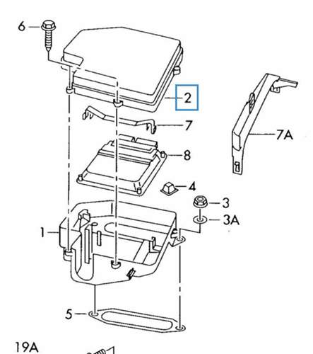

Die Dichtung bei mir hat eine Falte - in den letzten 20 Jahren hat dies nicht gestört, aber jetzt geht er bei nassem Wetter in den Notlauf, ESP Lampe blinkt und der Fehler mit dem Gaspedal wird verzeichnet.
Die Box hat eine Dichtung am Deckel oben (hat keine Teilenummer, vermutlich muss ich einen neuen Deckel bestellen?). Muss die Dichtung unten (Nummer 5 auf dem Bild) auch getauscht werden? Wie würde dies gehen? ECU abstecken, und die Kabel und die Stecker durch die Öffnung führen, Unterteil der Box entfernen, Dichtung tauschen, alles zurückbauen?
Kann die Dichtung unten, Nummer 5, überhaupt einzeln gekauft werden? auf 7zap.com steht, dass diese nur mit Nummer 1 verfügbar ist.
Teile E-Box
Hier wurde geschrieben, dass der weisse Stecker für das Gaspedal ist (unter anderem). Wie kann ich diesen Lösen? ist dieser irgendwie arretiert? Ich kann es leider schlecht sehen, der ist relativ weit hinten.
Weiss das wirklich niemand? Wie sind die Stecker arretiert? Darf man da einfach kräftig daran ziehen?
-die Dichtung Nr.5 sollte es einzeln geben...
- die Stecker haben eine Nase als befestigt und die musst du nach oben drücken...
