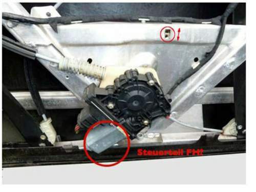

seit 4 Tagen bleibt immer wieder der Fensterheber an der Fahrertür stehen.
Funktion kam manchmal zurück. Nun geht gar nichts mehr. Beim Betätigen des Schalters ist nur noch ein ganz leises Knattern zu hören.
Kann ich sicher sein, dass es der Motor ist vom Fensterheber? Oder ist noch irgendein Relais vorgeschaltet, welches defekt sein kann?
Leider steht das Fenster jetzt einen kleinen Spalt offen.
Über Tipps würde ich mich freuen.
Franz

So bin froh nix bestellt zu haben.
War ein Kabelbruch vorne im Faltenbalg am Türgelenk.
Es war das dicke rot/grüne Kabel vom Fensterhebermotor.
Vorne konnte ich wenn ich die Tür bewegte immer mal wieder hoch und runter fahren, bis dann gar nix mehr ging.
Nun ist alles wieder top und ich habe viel Geld gespart.
Gruss
