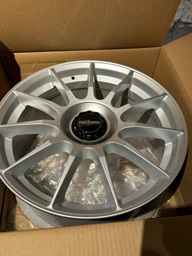

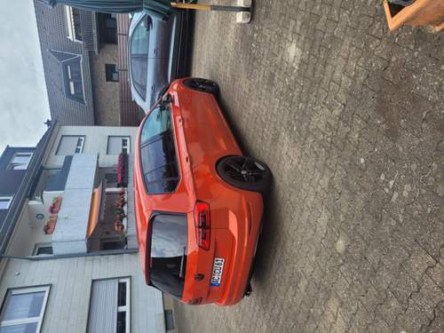

Hallo zusammen, ich hab mir für den Winter ein paar wirklich schöne Felgen von Rotiform gegönnt. Jetzt habe ich festgestellt, dass „mal eben drauf ziehen lassen und fahren“ wohl nicht drin ist, da ein Teilegutachten alleine nicht reicht. Ergo ich muss zum TÜV für eine Einzelabnahme. Soweit kein Problem, nur habe ich mich mit dem Gutachten auseinandergesetzt und bin verwundert, dass man unter Umständen Änderung an der Karosserie vornehmen muss um „fahrtauglich“ zu sein, was für Felgen, die im Grunde kleiner als meine Sommerräder sind, lächerlich erscheint. Wie auch immer, ich hatte Kontakt mit dem Shop und es hieß, dass sie mit 225/35 R19 88Y Reifen zugelassen wären. Mein Golf 7 GTI TCR ist völlig Serie, also keine Federn, nix ist verändert. Jetzt frage ich mich, muss ich befürchten da in Probleme zu geraten oder hat hier irgendjemand Erfahrungen mit Felgen außerhalb von Vw gemacht, die eingetragen werden mussten?
Zur Info: Es handelt sich um Rotiform DTM 8.5x19 Lk
5/112 ET45 MI 66.6.
Evtl. ist meine Erläuterung etwas verwirrend, aber ich versuche meine Situation zu beschreiben :D
Schonmal Danke im Voraus für jede Antwort!

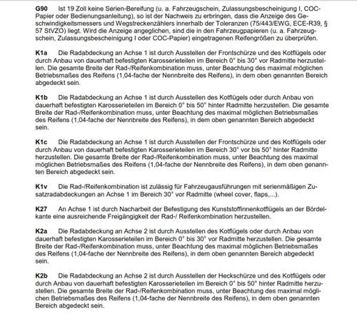

Ich wäre sehr vorsichtig. Die Verkäufer versprechen alles. Ich habe bei anderen Felgenherstellern nachgesehen. Und tatsächlich es sind sehr viele Auflagen...Wenn du Glück hast, geht es gut bei der Abnahme...
Hier unten mal ein Beispiel bei Alloy-Felgen (Auflagen aus Teilegutachten)
Rad-ga
@alimentedd schrieb am 10. November 2023 um 12:20:12 Uhr:

Im Gutachten steht welche Punkte du eventuell am Fahrzeug überprüfen musst und gegebenenfalls bearbeiten musst damit du sie eingetragen bekommst.

Weiter aus dem Radkasten herausstehende Räder bedingen öfter mal eine Kotflügelabdeckung vor/nach der Radachse. Dabei wird i.d.R. das 1,04-fache der Reifennennbreite herangezogen.
Im Zweifel holt man sich Felgen mit größerer ET und kann dann mithilfe von Spurplatten weiter raus, in die andere Richtung ist das nicht möglich. Leider ändert sich die ET so gut wie mit jeder Fahrzeuggeneration. Unterm Strich ist man beim Golf aktuell mit ET 45-50 gut bedient.

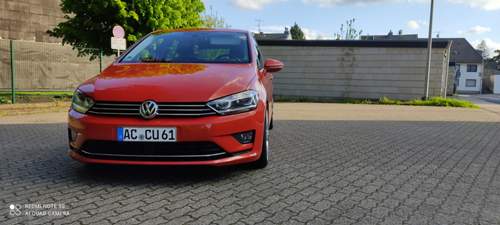

Hallo
Fahre auf dem Sportsvan 8x19 ET41 mit 235 35 19 Reifen ohne Verbreiterungen.

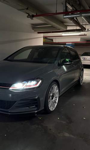

Mein Nachbar fährt die Rotiform in der genannten Kombi auf dem GTI. Der ist zudem tiefer.
Abnahme nach 19(2) war kein Problem.
Mir war diese Kombi an der VA zu grenzwertig und bin bei 8x19ET48 gelandet.
Hinten ist bei meiner Kombi noch reichlich Luft für 10 bzw. 12mm Distanzen.
Das passt.

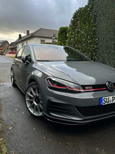

Ich habe ein Update:
War soeben beim TÜV zum Eintragen. Lief alles reibungslos, die Felgen wurden in der Kombination mit Winterreifen (225/35 R19 88W) eingetragen. Ich war kurz verunsichert, da sie doch merklich weiter draußen stehen als die Reifnitz 19“, die ich im Sommer drauf habe, aber das scheint wohl kein Problem zu sein!
.jpg
Sieht gut aus
