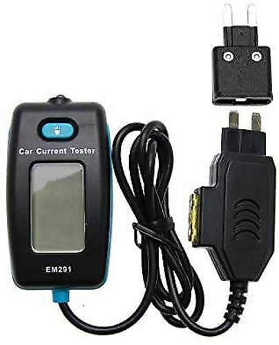

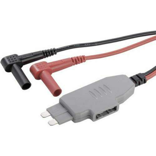

An der Sicherung F 30 kannste Spannung messen bei Motorlauf.
Besser ist sogar die Stromstärke zu messen mit nem Adapter für Sicherungssteckplatz.
Bild 2
Oder mit digitalem Amperemeter.
Bild 3

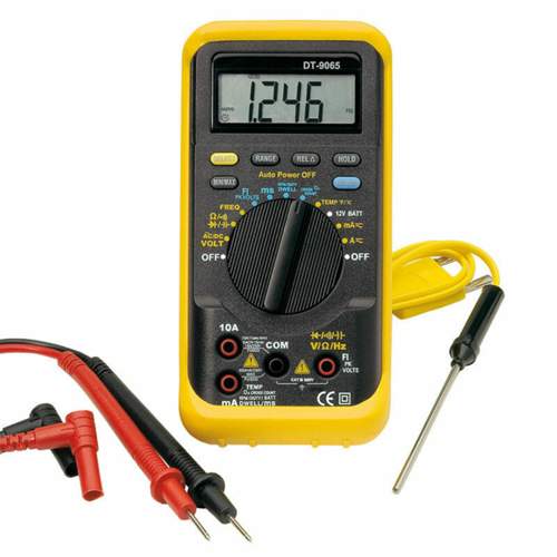

Am besten gleich nen speziellen KFZ-Multimeter kaufen.
Gibt's ab 40 €

Kfz-multimeter elv dt 9065
Multimeter Sicherungsadapter
Amperemeter digital
