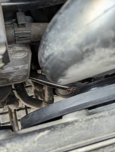

Ich würde die Fehler erstmal löschen und nach einer ausgiebigen Probefahrt nochmal auslesen. Check mal die Leitungen auf Beschädigungen, vielleicht war über Nacht bei dir ein Marder zu Gast. Ansonsten gab es glaube ich noch unter dem Luftfiltergehäuse eine Stelle am Kabelbaum wo es gelegentlich mal zu Beschädigungen kommt.
Wenn der Ladedruck zu hoch ist, wäre es folglich auch plausibel das die Luftmasse zu hoch ist. Das die beiden Sensoren jetzt zeitgleich ausfallen und falsch messen halte ich eher für unwarscheinlich. Wenn das AGR beispielsweise verstopft wäre, würde allerdings die eine Meldung (LMM Signal too high) kommen. Es fehlt ja dann am Abgas-Anteil und die Frischluftmasse erhöht sich. Dadurch steigt aber noch nicht der Ladedruck.
Die Fehler habe ich schon mal gelöscht. Am Anfang ging's noch (es waren nur P0113, 01314 und 01325 gespeichert). Ich bin dann eine größere Runde gefahren und während der Fahrt startete die Spirale zu blinken an (P0238 kam hinzu, vermute ich). Seitdem kann ich die zwei Fehler für den MAP Sensor (Ansaugluftemperatursensor, Saugrohrdrucksensor oder wie auch immer er noch heißt) nicht mehr löschen. Die Spirale blinkt schon wenn ich die Zündung anmache. Die Fehlermeldung für RKD System kann ich schon löschen aber sie kommt schnell wieder.
Ich versuche die Leitungen, wo ich kann, zu prüfen.
Ich habe mir auch einen Sensor gekauft. Es hat nicht viel gekostet und es kann schnell gewechselt werden. Wenn ich dabei bin, kann ich außer eine Sichtprüfung der Verkabelung, mit rudimentären Kenntnissen über Elektrik, noch etwas am Stecker prüfen?
Ich habe die Leitungen geprüft und tatsächlich in dem von dir erwähnten Bereich waren sie beschädigt. Nicht genau unter dem Luftfiltergehäuse sondern ein Bisschen weiter vorne beim Ventilator.
Der Kabelbaum hat sich vermutlich von den Klemmen gelöst und wurde vom Ventilator geschleift.
