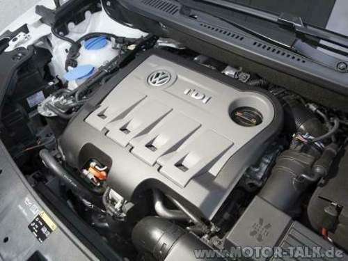

seit einer guten Woche habe ich nun meinen neuen Caddy.
Nun habe ich das erste mal so richtig die Motorhaube geöffnet und ... war enttäuscht 🙁
Keine Motorabdeckung bedeckt das Herz des Caddys. Ich hatte zumindest gedacht, dass heute die neuen Fahrzeuge mit Motorabdeckung ausgeliefert werden.
Eine Nachfrage beim 🙂 ergab, dass ich diese Abdeckung gern für knapp 150,00 € nachkaufen könne. Also erstreckt sich die Ausstattung "Comfortline" nicht auf den Motorenraum? Der neue Familien- Caddy ist doch nun alles andere als ein Nutzfahrzeug.
Ich habe mal ein Foto angehängt, wie mein Caddy unter der Haube aussieht.
Wie ist das bei Euren Caddys? Hattet Ihr eine Motorabdeckung dabei?
Danke im Voraus für Eure Antworten.

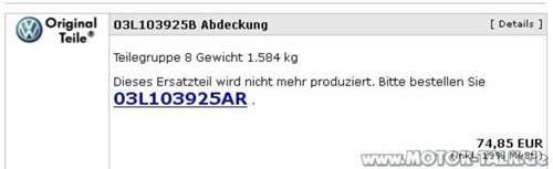

Nachrüstung für den 1.6 TDI Facelift
1 x Motorabdeckung: 03L 103 925 B oder AR
2 x Kugelkopf: 03L 103 164
Kosten ca. 80€

Hallo transarena, hattest Du meinen Beitrag oben diesbzl. evtl. überlesen?
Original geschrieben von AlphaOmega
[...], aber nicht bei online-teile.com/vw. Dort steht der Hinweis "Dieses Ersatzteil wird nicht mehr produziert. Bitte bestellen Sie 03L 103 925 AR". Leider wird unter dieser Teilenr. bei online-teile nichts gefunden. Allerdings kennt nininet dieses Teilenr. (mit AR statt mit B) ebenfalls - gleicher Preis.
Wie auch immer, Du hast ja geschrieben, dass die Buchstaben am Ende von der Motorisierung abhängen.
Ich hab mal bei VWN nachgefragt, ob irgendetwas dagegen spricht (wie eventuell Platzmangel unter der Caddy Motorhaube, Wärmestau...), diese fehlende Motorabdeckung beim aktuellen RON nachzurüsten, weil doch auch schon die hinteren Halter (Pilze) vorhanden sind und für die vorderen Clipspilze die Gewinde, wo sie reingeschraubt werden können, ebenso da sind.
Ich habe Geräuschreduzierung, bessere Wärmehaltung im Winter und auch zusätzlichen Marderschutz als Gründe für meinen Nachrüstwunsch angegeben.
Die Antwort von VWN lautete:
Auf eine Motorabdeckung kann aufgrund der geringen Geräuschentwicklung verzichtet werden. Durch die Weiterentwicklung der Motoren erfüllt der Caddy die Vorgaben des Gesetzgebers auch ohne Abdeckung.
Die erwähnte Motorabdeckung wurde nur für einige PKW-Modelle angeboten. Eine Verwendung für den Volkswagen Caddy wurde von uns nicht geprüft und freigegeben. Aus diesem Grund raten wir von einer Nachrüstung ab.
Also: für mich der passende Schluß daraus: Auf jeden Fall während der Garantiezeit besser nicht nachrüsten......
Gruß Caddykim

Moin Moin,
hier mal ein Foto vom aktuellen Sondermodell Edition 30 JahreCaddy 2.0
Und siehe da,der hat eine Motorabdeckung ab Werk verbaut!😛😉
Der Aspekt Wärmestau wird sicherlich von den Jungs im Werk werden geprüft worden sein.
Die Geräuschoptimierung und das Motorgesamtbild wird die Verwendung erlauben.
Aus meiner Sicht wurde es nur aus Kostengründen nicht angeboten&verbaut😉
bis denne😎
Ich habe die eh schon auf meinem 2.0 verbaut😁😁
Vw-caddy-edition-30-jahre
