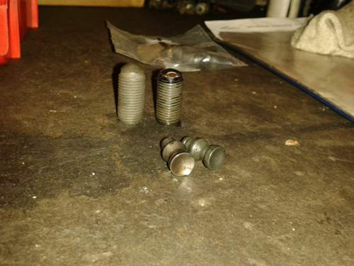

die nw bzw pde sind hochbelastet bei den pd-motoren,daher die hohe norm bzw anspruch an das öl,ich würde daher nichts anderes nehmen als die verlangte norm.selbst mit dem geforderten öl bleibt verschleiß nicht aus dort.
hat auch ein wenig mit rausploppenden verschlußstopfen aus den nw zu tun,aber muß mans vorsätzlich verschlimmern?
hier zb mal die einsteller der pde`s:
Einlaufspuren
hab noch genung bilder vom nw-kram vom pd was schrott ist und die sind das verlangte öl gefahren,alle ausm kundenstamm.
