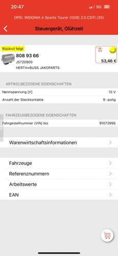

Habe die Glühkerzen mal gemessen, drei sind deutlich unter 1 Ohm und eine hat 75 Ohm.
Wird das der Fehler sein?

Wahrscheinlich schon, dann wird die mit 75 Ohm defekt sein.
Aber du hast keine mit drucksensor oder? Soweit ich weiß kann man die nicht einfach so durchmessen.

@Zahni1006 die mit Sensoren kann man auch einfach messen. Die haben ja 2 Kreise. Ein Mal den Glühkreis, und dann den Sensor Kreis, der den Druck misst.

Bei einem Insignia wollte ich das damals machen, da kamen total verfälschte Werte raus und mir wurde dann auch von einer Werkstatt gesagt das geht nicht.
Wäre natürlich genial wenn es doch geht.
Ich war dann beim auslesen, auch dort konnte keine Kerze lokalisiert werden.
Es vermutet das etwas größeres im Argen ist, seitdem fährt das auto mittlerweile seit 2 Jahren so. (Ist nicht meins)
Die haben alle vier Drucksensoren.
Ich habe vom Anschlussstecker zu Masse gemessen
