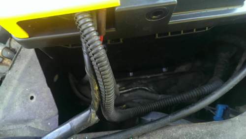

Kann mir jemand einen Rat geben.
Bei meinem Omega beschlagen die Scheiben wärend der Fahrt. Worann kann das liegen?
Allerdings muß ich auch sagen das meine Klimaanlage defekt ist sie hält das Kältemittel nich mehr.
Die Feuchtigkeit wird eigentlich ständig nach außen befördert, da ist das Öffnen der Seitenscheiben nicht unbedingt nötig.
Im Fahrzeug Heck sind Zwangsentlüftungen verbaut, die für eine ständige Durchlüftung also den Luftaustausch sorgen. Hier entsteht durch die Luftströmung um das Fahrzeug sogar ein geringer Unterdruck, so daß die Luft auch ausgetauscht wird, ohne daß der Lüfter in Betrieb ist.
Hier sollte man aber mal schauen ob die frei sind und nicht im Laufe der Zeit mit Putzlappen und diveresem Gerümpel, das sich oft im Fahrzeug sammelt, verstopft sind und so nicht mehr zuverlässig ihrer Funktion nachkommen können.
Nur wenn die Umluftklappe bedient wird, also nach außen geschlossen ist, ist der Weg zur Frischluft völlig abgesperrt.
Dann wird das Luftvolumen nicht ausgetauscht und die im Fahrzeug gebundene und durch die Passagiere ausgedünstete Feuchtigkeit nicht aus dem Fahrzeug befördert.
Diese Feuchtigkeit kondensiert dann an den kalten Glasscheiben.
Wenn zu viel Feuchtigkeit im Fahrzeug ist, hilft es (neben den schon angesprochenen Maßnahmen) nur die Heizung wirklich bei jeder Fahrt maximal zu nutzen, um so wenigstens nach und nach den Wagen innen zu trocknen.
Grade wenn man solche Probleme hat, und die geschlossenen Umluftklappe mit Sicherheit nicht die Ursache ist, sollte man den Teppich und die Dämmung in den Fußräumen mal hochnehmen.
Oft findet man da eine Durchrostung am Radlauf/Stehwand/Bodenblech Knotenpunkt.
Ist hier auch schon x mal beschrieben, bebildert und gelöst worden.

@Wolfgang_II schrieb am 8. Januar 2015 um 21:29:42 Uhr:
Beim VFL hatte ich die Klima im Winter eigentlich nie an. Nur alle paar Wochen hab ich sie mal eingeschaltet, damit sie nicht zu lange still steht. Beim FL muss ich auch im Winter die Klima immer an haben. Sobald ich auf "eco" schalte beschlagen die Scheiben. Da meine LiMa wohl zu wenig Leistung bringt liegt die Batteriespannung so bei 12,2V und geht beim Anlassen auf 9,8 - 10V runter. Das verursacht offenbar, dass die Umluftklappe ständig zu bleibt, weshalb ich die Luft dann mit der Klima trocknen muss.
Müsste also besser werden, wenn ich die LiMa reparieren lasse. Oder sehe ich das jetzt falsch?
Interessant!
Hatte das Problem mit den dauernd beschlagenden Scheiben die Tage auch bzw. was die LiMa betrifft noch immer. Meine LiMa bringt nur 13,4V, die ist also auch am abnippeln. Im Moment habe ich es durch eine andere vollgeladene Batterie vorerst abgestellt.
Wenn´s Wetter besser werden sollte, werde ich die LiMa ausbauen und damit zu Bosch gehen, damit die auf einem Prüfstand testen können ob die LiMa platt ist oder ob es nur der Regler ist.
Das die Umluftklappe beim FL bei Unterspannung zu bleibt wusste ich bis eben nicht! Das müsste einem doch durch die Kontrollampe angezeigt werden, oder?
Was mir auch immer wieder auffällt seitdem ich meinen FL-Omega habe, wenn ich den Motor aus mache und direkt den Zündschlüssel abziehe, hört man noch eine kurze Zeit Geräusche aus dem Armaturenbrett.
Das sind die selben die auch bei der Klappensynchronisierung zu hören sind.
Kann ich davon ausgehen, daß dann die Umluftklappe zufährt?
Die Klappe wird doch über Unterdruck gesteuert.
Da gibt es keinen Stellungssensor.
Beim Omega B ist in vielen, wenn nicht in den meisten Fällen, eigentlich immer eine schlechte Verbindung in den Polklemmen, oder an den Massepunkten zur Karosserie und zum Motor, die Ursache für eine zu geringe Bordspannung.
Eine Lima wird nicht langsam schlechter, sondern setzt recht schnell massiv aus oder erzeugt eine zu hohe Ladespannung ohne Regelung.
Wenn es eine Bosch ist, kann man z.B. den Regler&Kohlenträger sehr einfach tauschen.
Kostet auch nur 20-30€.
Also zuerst mal das Fahrzeug und dessen Verdrahtung prüfen.

Unser Omega entwickelte die Beschlagneigung immer sehr ausgeprägt, wenn der Innenraum-Luftfilter durch Dreck dicht war. Der reduziert dann die angesaugte Luftmenge.
Hast Du den schon mal kontolliert?

So nachdem Ich meine Umluftklappe wieder aufgedrückt habe ist die Omme wieder beschlagsfrei.
Warum die Umluftklappe nicht mehr funktioniert muss Ich noch sehen, keine Ahnung.
