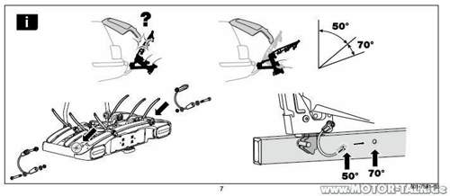

ich suche einen Fahrradträger für die AHK für mindestens 3 Fahrräder. Bis jetzt hat mir der Thule EuroWay G2 922 am besten gefallen, aber bei Amazon hat einer geschrieben das beim Caddy damit die Heckklappe nicht aufgeht. Hat zufällig jemand dieses System und kann das bestätigen? Oder was könnt ihr mir für andere Fahrradträger empfehlen (bei denen die Heckklappe aufgeht).
Mir ist wichtig:
- für 3 Fahrräder geeignet
- möglichst stabil (soll nicht wackeln beim fahren)
- und max. 400-500 euro

Hallo ich habe auch den Euroway für 2 Räder. -- Ja, ist so. Auch abgeklappt geht die Heckklappe nicht auf.
Bei dem Euroway kannst du aber den Haltebügel für die Räder in 10 Sekunden umklappen. Dann lässt sich die Heckklappe öffnen. Allerdings nur, wenn die Räder nicht drauf sind.
Angeblich soll der "Atera Strada DL3" das öffnen auch großer Heckklappen ermöglichen.

Ich habe den Euroway für drei Fahrräder. Genutzt habe ich ihn bisher beim Zafira B und bei meinem A6 (siehe Signatur). Bei beiden Fahrzeugen lässt sich die Heckklappe bei montierten Fahrrädern nicht aufklappen; es geht - wie vom Vorschreiber beschrieben - nur mit dem Umklappen des Haltebügels.
Der Fahrradträger ist zwar abklappbar, aber das ist mit aufmontierten Fahrrädern etwas mühsam und mit aufwändger Justierarbeit beim wieder Hochklappen verbunden. Deshalb habe ich den Abklappmechanismus bisher noch nicht genutzt.
Beim Caddy habe ich keine AHK und deshalb keine Erfahrungswerte. Bei der noch weiter ausladenden Heckklappe als bei den genannten Fahrzeugen wird sich diese aber wohl erst recht nicht aufklappen lassen.
Es soll aber einen Fahrradträger von "Uebler" geben, bei dem das Öffnen der Heckklappe auch beim Caddy ohne Probleme funktonieren soll. Weiter kann ich aber nichts dazu sagen.
Hallo, ich habe den Thule EuroClassic G5 908, der ist für 2 Fahrräder, es gibt aber die Möglichkeit eines Adapters: 9081, eine Zusatzschiene fürs 3. Rad:

Viele dank für dei Infos, ich habe jetzt den Euroway G2 922 bestellt für 346 euro, da mir der Uebler P31 echt zu teuer ist, und in 10 sekunden den Bügel wegklappen kriege ich auch noch hin. Jetzt muss nur noch endlich Urlaub sein...

wir haben den Atera Strada DL3 und beladen mit 3 Rädern gehen sowohl unsere Heckflügeltüren auf, als auch die Heckklappe (getestet an einem anderen Caddy) noch auf.
