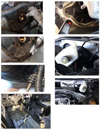

moin. ist die wahrscheinlichkeit hoch, dass der bcm deckel undicht geworden ist? welche typischen anzeichen sprechen denn dafür bzw. dagegen?
türdichtungen sahen in ordnung aus und haben keine risse o.Ä
9 Antworten
Wenn das Wasser auf deinem linken Fuß schwappt, da wo die Kupplung ist, ist es der BCM Deckel in der Regel
unter dem haubenzug hebel und den pedalen war der boden trocken. bei der "ebenen" boden fläche ist die nässe gleichmäßig verteilt.
und ich habe mal unter der motorhaube geschaut. der abwasser deckel neben der bremsflüssigkeit war nicht verstopft, aber der schaumstoff ganz vorne am bcm deckel war so gut wie nicht mehr da. zumindestens beim online shop ist so ein schaumstoff ding dran, aber ob das jetzt was aussagt... keine ahnung ^^
Der Deckel vom BCM ist eine Fehlkonstruktion. Ich musste vor kurzem das BCM Modul tauschen, weil diese durch Feuchtigkeit im BCM Kasten kaputtgegangen ist.

Anbei ein paar Fotos, da ich diese Reparatur auch vor ein paar Wochen durchgemacht habe.

hatte selbst den Teppichboden, auf der linken Seite vorne und hinten gelöst und nach rechts geklappt, damit ich den Wassereintritt und weiteren Wasserlauf sehe.
Ach ja, den BCM – Deckel konnte ich gleich ausschließen, von innen alles Trocken im Bereich des BCM und auch der nach innen gehenden Leitungen, aber nach Wasser per Schlauch, gezielt nur um den Bremskraftverstärker, da war alles klar, das Wasser strömte nach innen.
Das Wasser drang in Höhe der Brems und Kupplungspedalbefestigung ein und lief dann neben dem Tunnel nach hinten.
Beim Beschleunigen des Fahrzeugs und je nach Wassermenge unter dem vorderen Teppichboden, war das eine schöne Menge Wasser, die nach hinten schwappte, beim Bremse ein Teil davon wieder von hinten nach vorne.
