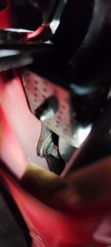

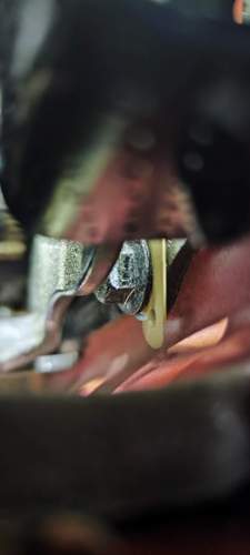

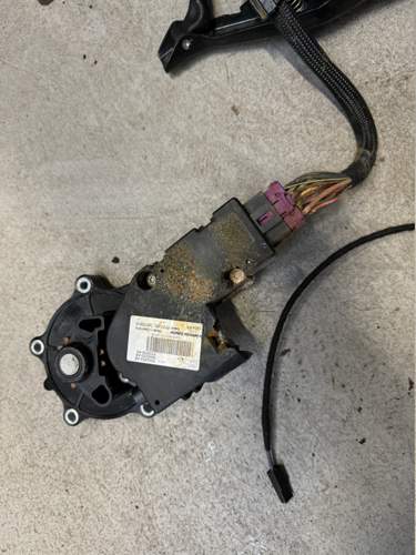

Danke für die Vorschläge, ich hab dann doch noch was anderes gefunden und wir konnten das Verdeck abbauen. Aber auch nicht komplett Zerstörungsfrei.
Das mit dem großen Torx am Motor war nichts.
Auch bewegen ließ es sich überhaupt nicht. Es ist doch ein Schneckenantrieb direkt am Motor, oder? Wir hatten Angst irgendwelche Gestänge zu verbiegen.
Also haben wir weiter alle möglichen Innenteile abgebaut, inkl. Überrollbügel und Verkleidung dahinter. Dann konnte ich total verkrüppelt mit dem ganzen Arm im Gestänge den untersten Bügel lösen. Man muss das blind machen, also Spaß hat das nicht gemacht, aber wir konnten dann vorsichtig den untersten Teil raushebeln und hochklappen. (Danke hier an die Tips mit dem Lackschutz! Desto mehr Pappe umso besser) Dadurch konnten wir etwas besser an die Schrauben kommen, stellenweise leicht lösen und die schwierigen ganz vorsichtig Absägen! Auch keine schöne Tätigkeit, aber abgesägte Schrauben sind allemal besser wie kaputte Scharniere.

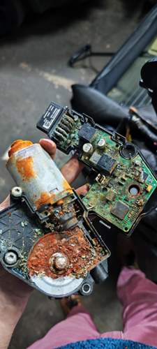

So konnten wir dann ein geöffnetes Dach ausbauen. Sobald es wieder funktioniert können wir die Schrauben in geschlossenem Zustand ersetzen. Wir brauchen nur noch jemand der uns den neuen Motor anlernt, denn leider ist der alte nicht mehr zu gebrauchen. Anbei auch ein Bild, wie das aussieht wenn er unter Wasser stand.
Wir können uns auch vorstellen, den fast zerstörungsfreien Ausbau auch für andere für faire Konditionen anzubieten. Standort Berlin.

Den neuen dann gleich vor dem Einbau in eine Frischhaltetüte einpacken ;) zu heisss sollte er nicht werden läuft ja immer nur ein paar Sekunden
Das sieht ja lecker aus.
Wenn das im Motor schon so aussieht, dann läßt der sich wohl auch nicht mehr bewegen.
Aber wenn die Motoren mechanisch intakt und leichtgängig sind, kann man die tatsächlich mit etwas Nachdruck bewegen. Aber bei dem Zustand wird das wohl nix, war bei meinem Fall damals wohl auch so, das im Motor was festgegangen ist und keine Bewegung zuließ.
Aber schön, das Ihr es geschafft habt. Ist wirklich keine Arbeit, die man jede Woche machen möchte.

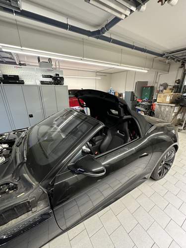

Auch noch ein Update von uns aus Berlin:
Wir haben den F-Type mittlerweile auch fertig bekommen. Ganz ohne die Jaguar-Software ging es dann doch nicht. Einmal kurz an den Computer gehängt und die Motorsteuergeräte wieder frei gegeben. Einfach nur neue Steuergeräte ging nicht. Es war dann nur noch eine Sache von 20 Minuten. Jetzt funktioniert das Dach wieder einwandfrei. Klar, es ist echt nicht einfach, das Dach zerstörungsfrei raus zu bekommen. Aber am Ende war es für den Kunden dann doch nur ein Viertel der Summe von Jaguar. Bei dem nächsten F-Type könnten wir auch deutlich schneller sein, jetzt wissen wir genau, wie wir es zerlegen können. Falls also jemand im Berliner Umkreis nach einer Lösung sucht - mein Bekannter hat einen kleinen Oldtimerbetrieb und ich helfe ihm bei den elektrischen Sachen. Bei einem Oldtimer kann man auch nicht einfach ein Dach runterflexen, weils keine Ersatzteile gibt.

Dass es nicht weiter auf ging lag daran, dass das Wasser Rost in den Motoren verursacht hat und die total festgebacken sind. War bei uns auch so - wenn dann richtig kaputt. Bei dem Auto von uns war es (auch?) so, dass das Dach etwas offen stand und die Batterie leer war. Sehr wahrscheinlich hat das Steuergerät dem oberen Motor beim Abrauchen noch einen Befehl zum öffnen gegeben.

Hier noch mal ein Bild vom defekten Verdeckmotor, falls es jemanden interessiert.

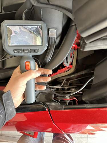

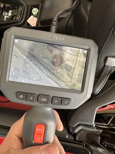

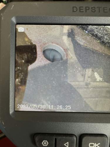

Hat hier jemand Bilder von den Abläufen unter den Verdeckmotoren ? Kommt man da von unten hin wenn man die Radhausschalen entfernt ?
Moin,das würde mich auch interessieren.
Wo befinden sich die Abläufe?
Hab ich schon vor längerer Zeit mal gefragt, allerdings keine Antwort bis heute, entweder weis es niemand , oder so banalitäten werden nicht beantwortet ????:confused:
@Ronstan1 schrieb am 24. April 2024 um 16:46:19 Uhr:
Der untere Ablauf ist unterm Verdeckmotor.
Der andere Ablauf seitlich unterm Verdeck. Führt das Wasser vom Verdeck in eine Wanne zu den Abläufen . Von dort aus führt ein Schlauch nach unten hinterm Seitenschweller. Kann aber easy von oben mit Druckluft durch blasen .
+4
Danke,für die Bilder.
@Kleinheld schrieb am 24. April 2024 um 20:20:51 Uhr:
Moin,kurze Frage .Du hast geschrieben ...easy von oben mit Druckluft durchpusten.....
Muss,wenn ja was muss vorher ausgebaut werden.
In welcher Stellung muss das Dach stehen?
