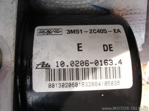

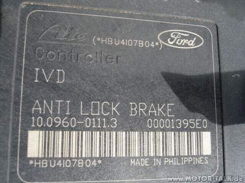

Ford Focus C-Max 1,6 TDCi, Bj. 2004
Bosch ?
Auf meinem ESP-Modul (Pumpe+Controller) steht ATE drauf.
Esp-pumpe
Esp-controller
am 8. März 2010 um 20:49
das ist jetzt interessant.
Bei mir ist laut Aussage von Ford eine Bosch Pumpe verbaut...
