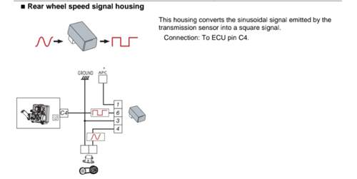

Dein E5 Peugeotroller mit Einspritzung besitzt überhaupt keine CDI sondern eine ECU, welche an das DK-Gehäuse angeflanscht und für Einspritzung und Zündung zuständig ist.
Was du fälschlich als CDI ansiehst, ist ein Signalkonverter (s. Anhang), welcher das analoge Signal des Speedsensors (Pickup) hinten im Variomatikdeckel bei der Kupplung in ein digitales Signal umwandelt, damit die ECU dies als Geschwindigkeitssignal auswerten kann.
Der Drosselkit von Alphatechnik kostet zwar ordentlich Geld, erhöht jedoch den Kraftstoffverbrauch deutlich, weil damit der ZZP in Richtung spät verschoben wird und somit keine optimale Kraftstoffausnutzung beim Betrieb als Mofaroller mehr möglich ist.
Gruß Wolfi
