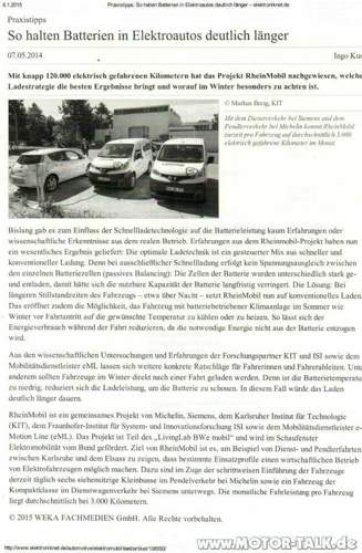

Unter www.elektroniknet.de gibt es einen Artikel über Batterieladung in Verbindung mit der Haltbarkeit aus einem Praxistest mit Hinweisen zu möglichen Ladesituationen.
