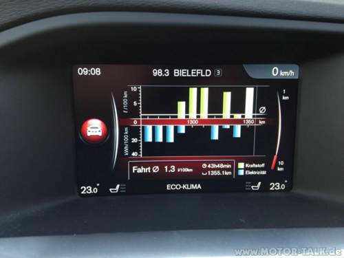

Gemein, habe mir echt Mühe gegeben, wie man an den Dieselbalken erkennen kann, aber auf mehr als 1,3 Liter konnte ich den Verbrauch nicht hochpuschen ;)
@Hoberger schrieb am 2. Dezember 2014 um 22:45:32 Uhr:
