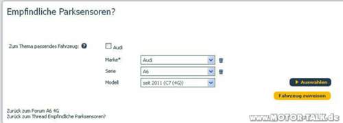

Hallo !
Bitte die Fahrzeugzuweisung nicht vergessen bei Erstellung eines neuen Thema !
Danke
Zuweisung4g
