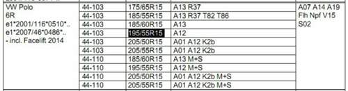

Weitere Frage: Mich interessiert als Felge die ALUTEC Grip graphit in 6.0J x 15 ET38, dazu findet sich dieses Gutachten: http://felgen.jfnet.de/pdf/00239253/00239253.pdf
Dort ist zusätzlich die Reifengrösse 195/55 angegeben (siehe Anhang). A12 bedeutet lediglich "Die Verwendung von Schneeketten ist nicht zulässig", für mich uninteressant. Dürfe ich die Reifen nun fahren obwohl in der Übereinstimmungserklärung nicht aufgeführt oder nicht? Und auch hier dann natürlich die Frage nach "H" oder "T". Und 185/55 gäbs dann auch noch (die Einschränkungen treffen alle nicht zu)...sehr verwirrend...
Bereifung mit der Geschwindigkeits-Kennung "T" darf uneingeschränkt montiert werden.
Ebenso ist die Bereifung 195/55 R 15 zulässig.
Besten Dank 🙂.
Gibts dazu irgendeine EU-Verordnung oder sowas woraus das folgert? Es muss ja umgekehrt auch irgendeinen Sinn geben warum in der Übereinstimmungserklärung "H" angegeben ist.

Sommerreifen müssen der "bauartbedingten Höchstgeschwindigkeit" entsprechen (in deinem Fall "H"😉, für Winterreifen hat der Gesetzgeber jedoch eine Ausnahme vorgesehen, sofern die zulässige Geschwindigkeit "im Sichtfeld des Fahrers" angebracht ist:
https://www.gesetze-im-internet.de/stvzo_2012/__36.htmlDu darfst also auf deinem Auto Winterreifen mit Geschwindigkeitsindex "T" fahren, musst aber z.B. einen Aufkleber auf dem Tacho haben, der dich auf die reduzierte Höchstgeschwindigkeit von 190 aufmerksam macht. Bei der MFA+ kann das im KI hinterlegt werden, da entfällt der hässliche Aufkleber.
@imapc schrieb am 25. September 2016 um 08:42:48 Uhr:
ebend,
und weil die bbH 184 km/h ist
> sind Reifen mit dem Geschwindigkeitssymbol T zugelassen 🙂
( Einen Sicherheitszuschlag für Fahrzeuge mit EG-Typgenehmigung gibt´s nicht )
