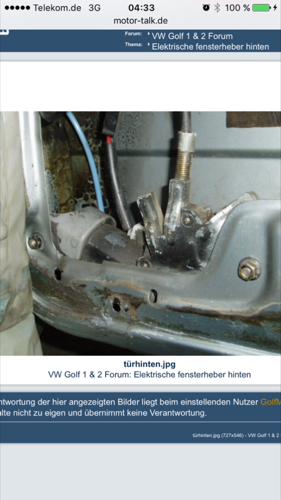

Ich muss mich bezüglich der Fensterheber hinten korrigieren.
Leider weichen diese deutlich vom Original ab. Bei den Heritage Hebern sitzt der Motor genau vor dem Loch, wo der Schalter mitsamt seinen Kabeln rein muss. Dementsprechend blockiert das und der Schalter passt nicht mehr in den Rahmen.
Ich versuche jetzt noch was zu basteln, ansonsten... TJa.. Keine Ahnung :-/

Genuine-lifter-mounted
Genuine-lifter-rear
Heritage-lifter-mounted

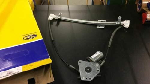

Die Heber für vorne gibt es neu als "Billigware" in der Bucht oder von einem guten Hersteller, namens Marelli. (Alternativ Original von CP). Achtung! Bei Marelli ist das Adapterkabel für den Kabelbaum in den Karton geklebt. Übersieht man leider schnell.
Die Heber für hinten gibt es, wie gesagt, sehr selten. Alternativ habe ich die Heber vom Passat32b von VW Heritage UK (aus England. Heritage Deutschland sagt "nicht lieferbar"!!) verwendet. Die Aufnahmen passen 1:1, allerdings sitzt der Motor bei diesen Hebern da, wo auch das Kurbelgetriebe für den manuellen Heber sitzt. Dies hat zur Folge, dass der vorgesehene Lichtschalter mit seiner Fassung nicht passt. (Geht zu tief nach hinten rein). Daher habe ich hier ebenfalls den Schalter vom 32b genommen. Dieser ist gleich, jedoch sind die Kabel hier direkt an die Kontakte gelötet (Diese habe ich mit Plastidip isoliert. Der Schalter hat auch gleich den korrekten Anschluss für den Fensterheber.

Anbei sind Bilder des originalen Hebers und des Heritage Hebers für hinten. Man sieht den erwähnten Unterschied und auch die verschiedenen Einbaupositionen.
Die unterschiedliche Leuchtstärke der Schalter in der Mittelkonsole rührt daher, dass ich verschiedene Hersteller drinnen habe. Habe bereits die restlichen von Marelli bestellt, um das anzugleichen.

Marelli Heber vorne
Originaler Heber hinten montiert

Ich habe sie nun seit ein paar Tagen drinnen. Gut, im Winter öffnet man das Fenster nicht so oft, aber wenn, dann fahren sie sauber hoch und runter. Sie verkanten die Scheibe nicht (ließ sich auch gut einstellen) und beruflich (Ersatzteilexport) habe ich so gut wie nie Reklamationen mit Marelli Fensterhebern. Sei es VW, Mercedes oder Porsche.
Also ja, sie funktionieren sehr gut.
Die Heber haben allerdings einen eigenen Stecker, der mit dem oben erwähnten, mitgelieferten Adapterkabel zu überbrücken ist. 🙂
