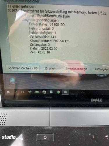

Meine beiden hinteren Einzelsitze lassen sich nicht mehr verfahren, bemerkt habe ich dies als er etwas länger stand und ich eine neue Batterie eingebaut habe die jetzt neu ist aber ich denke das mein Auto irgendwo Strom zieht weil sie schnell leer geht die neue Batterie.

Hast du sie angelernt die neue Batterie?
Lösch mal alle Fehler im BMS
und im Komfort STG.
Nein dies hab ich nicht!!!
@Ado81 schrieb am 13. März 2022 um 21:32:20 Uhr:
Musst Du bei der Kiste. Leider. Sonst kannst Du nie sicher sagen, wohin der Strom geht. Das Auto kalkuliert immer einen Alterungsprozess der Batterie mit ein. Deswegen muss er wissen, dass sie neu ist. Und natürlich auch die Kapazität wissen.
Spannungsversorgung und Masse der Sitzverstellmotoren prüfen => und dann nach vorn zu den Relais und Sicherungen dafür
Funktion der Sitzverstell-Bedienelemente prüfen
ggf. Buskommunikation prüfen
Im einfachsten Fall sind die hinteren Sitzverstellmotoren vom Energiemanagement weggeschaltet, weil es einen anderen Batteriezustand vermutet. An sich fängt sich das Energiemanagement und auch das Batteriemonitoring aber nach einiger Zeit und merkt, dass da eine Batterie mit einem anderen (besseren) Ladezustand drin ist. Mit dem manuellen Anlernen geht das schneller, aber an sich merkt er das mit der Zeit auch selbst über den Batteriesensor.
Wenn die Einzelsitze hinten auch nicht gehen, wenn der Verbrennungsmotor läuft und die Batterie gut geladen ist (dann braucht es ja keine großartiges Energiemanagement mehr), und sonst alles geht an Komfortsytemen, dann ist was im argen in der Elektrik/Elektronik hin zu den Sitzverstellmotoren hinten. Das findet man auch mit den Schritten oben.
Einfach mit Schaltplan (von erwin.audi.com) mal systematisch von hinten (Sitzverstellaktoren) nach vorne (Spannungsversorgung und Masse, Bedienelemente, Buskommunikation) messen.

1. Ja, kann man anlernen. Man braucht halt nen BEM Code (auf Batterien, die man über Audi kauft, steht der gleich drauf) oder muss sich einen passend bauen. Gleiche Ah ist schon mal gut. Und macht das Anlernen etwas "weniger nötig".
2. Tja, musst du messen. Wenn die Lordoseverstellung geht, dann kommt da schon mal Strom an den Lordosestütze-Verstellmotoren und die Bedienelemente gehen. Das gleiche wird halt für die Sitzverstellmotoren vor und zurück auch noch mal fällig, das zu messen, was da wie weit noch geht, und ab wo nicht mehr. Wer VCDS hat, kann auch schauen, ob er DTCs (Diagnostic Trouble Codes) findet, die in Richtung der Fehlerursache weisen.

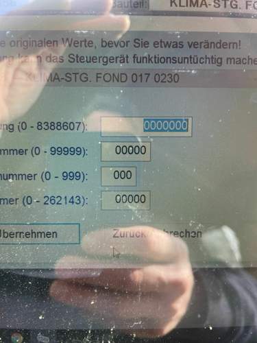

Einen Code bauen ?? Und das geht wie.
Dann mach das bitte mit vcds
