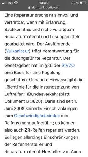

@SETRAundMACAN schrieb am 22. Okt. 2020 um 21:40:05 Uhr:
Ich glaube ab Geschwindigkeitsindex V gilt das bereits genannte Reparaturverbot.
Es gibt kein Reparaturverbot anhand des Geschwindigkeitsindexes.
36 Antworten
Hab nochmal nachgeschaut. Lt. Wikipedia hat wohl mal ein Reparaturverbot bis 2008 existiert, wurde jedoch dann aufgehoben. Weiterhin sind natürlich die Angaben des Reifenherstellers zu beachten und die Versicherungen könnten auch noch irgendwas im Kleingedruckten dazu stehen haben.
Allgemein ist es jedoch wenig empfehlenswert, Reifen zu reparieren, die im Hochgeschwindigkeitsbereich betrieben werden, für die Fahrt um die Ecke zur Kita reicht auch die Reparatur.

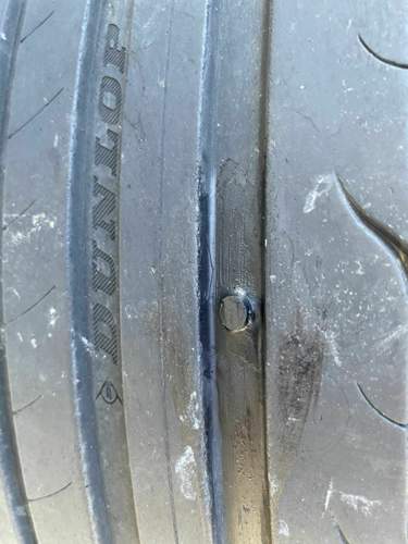

So, ich war jetzt bei meinem Reifenhändler. Hat mich 28€ gekostet (Bayern)
Ja, sieht jedenfalls gut gemacht aus. Wenn das ein Pilz von innen und nicht ein Stopfen von außen ist, kann ich auch wieder ruhig schlafen. :)
Sieht mir sehr nach einem Gummistopfen (Pilz) aus. Von außen repariert sind es zwei “Wurstenden“.
Nein, ist von innen
