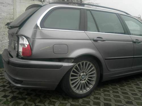

Moin Leute,als ich gestern an einer roten Ampel gestanden habe und es aufeinmal fürchterlich gescheppert hat,dachte ich erst ein Zug sei durch mein Auto gefahren aber als ich dann in den Rückspiegel geschaut habe und den riesigen Merc....-Stern gesehen habe dachte ich mir,kann ja nicht so schlimm sein.
Naja,das Ergebnis seht ihr auf dem Foto.
Ich wollte jetzt jedenfalls wissen was ihr meint,ob das ganze noch reperabel ist und wie hoch der Schaden/Wert das Fahrzeuges ist.
Wie ihr auf dem Bild sehen könnt,hat die rechte Seitenwand ganzschön ein mitbekommen,links ist i.O.,vorne hat ermich noch auf nen Peugot aufgeschoben,aber da ist nur die Stoßstange defekt und auch das Dach ist glatt.Der Wagen ist ein 320d Edition Lifestyle Bj 2004 und hat 92500km runter.
Vielen Dank für eure Ratschläge

oh sieht so aus als hätte dein mobil ne kleine beule am arsch.. ;) spass bei seite mein beileid.. hast rahmen mal checken lassen??

naja solang der rahmen ok ist kannst ihn ja richten.. musst haöt schauen was der gutachter dazu meint.. das hat bestimmt mächtig gebumst als der hinten drin geparkt hat was^^

rechne mal alleine für den heckschaden mit 6.000 bis 11tsd. €uro...also je nach austattung des wagens ein wirtschaftlicher totalschaden...für den frontschaden - selbst wenn nur ein kleiner kratzer zu lackieren wäre min. 600€....
reserveradmulde auch eingedrückt?

Autsch ...
... sieht die andere Seite auch so aus?
Ich denke, dass der Schaden den Wiederbeschaffungswert übersteigen wird. Mindestens jedoch den Wert des Fahrzeugs nach der Reparatur - einen Unfallwagen wirste halt nur mit hohen Preisabschlägen los.
Bei dieser Schadenshöhe schließe ich Strukturschäden des Aufbaus nicht aus - der Wagen dürfte hinüber sein.
Schau dazu mal unters Auto - Knitterfalten in den Langträgern? Abgerissene Schweißpunkte?
Bevor der Gutachter ans Auto geht, wasche es, sauge es aus - bringe alles in einen Tip-Top-Zustand! Der Wiederbeschaffungswert sollte möglichst hoch ausfallen, der Restwert möglichst niedrig.
Die Schadenshöhe sollte den Wiederbeschaffungswert locker übersteigen - ist wohl kein Problem, wie das aussieht.
Dann Geld von der Versicherung kommen lassen, Wrack verkaufen und neues Auto kaufen.

wie schon geschrieben,die andere Seite sieht gut aus und auch das dach hat augenscheinlich nichts.
Untenrum sieht er auch gut aus nichts gestaucht o.ä. es war halt "nur" diese RIESENSTOßSTANGE von dem Lkw die sich in meinen Kofferraum gebohrt hat.
Macht mir mal nen bißchen Mut das ich ihn wieder fahren kann,habe ihn erst 1Jahr und konnte ihn nur nen halbes fahren.

Schätze den Schaden grob um die 8000- 10.000,-!
Wie Incognito schon schrieb..................Schaden auszahlen lassen, Unfall verkaufen oder schlachten wenn Du Platz und Zeit hast!

Hast dein Touring schön in ein Compact verwandeln lassen :).

Auch wenn Du an dem Auto hängst ... hey, das ist nur ein Auto und wenn's das nun hingerafft hast, dann solltest Du diesen toten Gaul nicht weiterreiten.
Falls Du das Auto wieder aufbauen lassen willst, dann sei Dir auf jeden Fall im Klaren, dass es Dir das Heckportal zerrissen hat - die Spaltmaße zwischen Heckklappe und Seitenteil wieder hinzubekommen ist handwerklich sehr anspruchsvoll.
Lass das nicht in einer freien Werkstatt, sondern bei BMW richten und lass die auch komplett die Kostenabwicklung vornehmen - Du selber bekommst für die Reparaturzeit einen Ersatzwagen.

je mehr mut, wir dir jetzt einreden, desto schlimmer wird nachher die entäuschung... :(
sei froh, wenn du einen wirtschaftlichen totalschaden erlitten hast!
selbst bei bmw repariert wirst du massive probleme haben die kiste zu verkaufen und aufgrund der laufleistung und des alters, kannst du froh sein, wenn du 50-100€ als wertverlust für die kiste bekommst....
wart mal das gutachten ab!
die kiste wird wohl ab den hinteren türen komplett zerlegt werden müssen!
Bin mal gespannt wie hoch der Wert des Fahrzeuges einschätzt wird. Aber mach dir mal keine Sorgen, es wird sich für dich rentieren. Mir ist letztes Jahr auch passiert das mir drei verschiedene Leute ins alte Auto gefahren sind, aber die Schäden waren alle noch selber machbar. Warte nur drauf das mir bald mal wieder einer rechts vor links nimmt, würde ihn nämlich gerne neu Lacken lassen. Darf natürlich kein Lkw sein^^. Hier wirst du wohl auf die Streckbank müssen Seitenwände austauschen, Heckklappe ersetzen, Stossstangen und Leuchten und das alles muss dann auch noch lackiert werden. Und da ist die Karosserie falls was abgerissen ist noch nicht mit drin.

Naja,nen bißchen Sport ist gesund:-) Warum bist du gespannt wie hoch er ihn schätzt?
