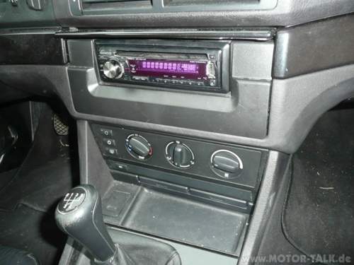

Ich habe mir schon vor geraumer Zeit einen 520i Touring 01/2000 gekauft und bin auch vollkommen zufrieden.
Allerdings war beim Kauf schon kein MID mehr verbaut (Bilder hängen an). D.h. ich konnte z.B. die Uhr im Cockpit nicht umstellen. Alles nicht so dramatisch, aber jetzt habe ich Elternzeit und wollte mich mal mit der Sache beschäftigen und ggf. ein MID ersteigern.
Ich hab jetzt schon Stunden Beiträge und Sonstiges durchgelesen und so wie ich das sehe, muss ich erst mal herausfinden, ob ich einen kleinen oder einen großen Bordcomputer habe.
Ist das richtig und wenn ja wie finde ich das heraus?

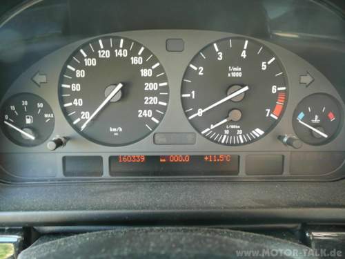

Du hättest mal auch ein Bild von Deinem Kombiinstrument machen sollen, dann wäre sofort zu sehen, ob Du einen BC hast.
Das Kombi sollte dann ein großes, längliches Anzeigefeld in der Mitte haben.

Themenstarteram 4. Juni 2013 um 6:33
Ok, danke.
Hab Bild gemacht und angehängt.
Ist schon groß und länglich.
Gibt´s denn auch 5er komplett ohne BC?
Kombiinstrument

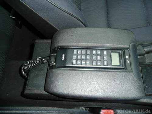

Also das ist der große BC und dafür brauchs Du das entsprechende MID. Du benötigst eins mit einer Telefontaste, da ja bei Dir ein Telefon verbaut ist. Das neue MID muß ggf eincodiert werden, da das alte ausgebaut wurde und kein Fehler im BC steht.

Wegen dem Telefon:
Wenn ich das eh nicht benutze, kann ich dann ein MID ohne Telefonknopf benutzen?

Ich sags mal so, Du hast ein komplexes Auto mit digitalen Features. :p Natürlich geht es auch ohne orig. Radio, den Status hast Du ja jetzt, aber warum willst Du auf Komfort und eine gewisse Optik verzichten?
MID, BC, Radio u.s.w. wird digital angesteuert und ist auch so in der Einheit bedienbar. Wenn Du ein Multifunktionslenkrad hast, ist das Radio auch darüber bedienbar.
Natürlich kannst Du ein MID einbauen und trotzdem ein analoges Radio verwenden, welches aber quasi vom Auto bis auf die Spannungsversorgung und die Antenne abgekoppelt ist.
Wenn Du ein MID ohne Telefontaste einbaust, kann es ggf. zu Problemen kommen weil Dein Kabelbaum so gestrickt ist, daß Dein BC ein Telefon erwartet. Hast Du schon mal ne Fehlermeldung im BC gehabt?
MfG Thomas

Im orig. Radio ist ein Steuergerät verbaut und im Kombiinstrument ist quasi die digitale Verteilerstation, soll heißen hier werden die Telegramme auf den entsprechenden Bus geleitet und an die richtige Adresse geschickt. Die Gegenseite muß das Telegramm nun auch verstehen können (Radio oder MID) und deshalb kann man nicht einfach irgentein Radio mit dem MFL verbinden und erwarten, daß es auch fkt. Was den Kasettenadapter anbelangt, damit fahre ich nun schon mehrere Jahre herum und er fkt. noch wie am 1. Tag.
