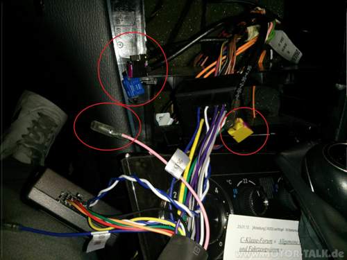

Sooooo,
ich habe mein Radio heute bekommen.
Wie bereits gesagt wurde ist der Ausbau des alten Radios nicht so einfach. Naja... habe es aber nach etwas mehr als einer Stunde geschafft 😁
1) Was mich jetzt ein wenig stutzig macht sind einige Kabelbelegungen, die ich leider nicht zuordnen kann.
An meinem APS50 waren Kabel mit einem gelben, mit einem blauen und mit einem pinken Steckerkopf. Was bedeuten die einzelnen Farben? Ich tendiere zu "Freisprecheinrichtung", "Aux" und "GPS" oder evtl. "TMC"?!
Weiß es leider nicht.
2) Auch interessiert mich das pinke Kabel. Dies trägt die Bezeichnung "Parking". Wozu soll es gut sein? Woran wird es angeschlossen?
3) Woher bekomme ich ein Adapter, dass ich mein GPS-Modul vom Mercedes nutzen kann? Dann würde die Verlegung des Dynavin-Moduls wegfallen.
4) Und die Fragen aller Fragen. Der Radioempfang. Ich habe bereits gelesen, dass ein blaues Kabel irgendwo mitangeschlossen werden muss, damit der Empfang besser wird. Leider weiß ich nicht wo. Gibt es Bilder, oder kann mir das einer genauer erklären?
Info: Im Anhang habe ich die erwähnten Kabel farblich markiert.

Am APS50 hinten habe ich 2 Antennen Eingänge, 1x Blau für GPS, 1x Gelb für Telefon, dazu natürlich die Antennenstecker von den original eingebauten Antennen. (von S203_Kompressor)
Kommt schon, kann doch nicht sein, dass niemand ne Ahnung hat :-)
Mein größtes Problem sind die drei vorhanden Kabel vom alten Radio (APS 50). Einmal gelb, einmal schwarz und einmal blau.
Ich weiß nicht, welches Kabel welchen Zweck erfüllt. Bitte um Hilfe, da meine Mittelkonsole so nicht so toll ausschaut 😁

Lenkradfernbedienung funktioniert. In der Anzeige sehe ich nur die Radio-Stationen, bei Telefon und Navi sind "----" zu sehen.
Wie ist es mit dem GPS (und/oder TMC), dem ZF und dem Radio Signal? Wie hast du deine Radio-Antenne angeschlossen? Ich hatte ja zuvor die Audio APS 50 Navigation verbaut.
Schwarz = Radio-Antenne,
Blau=GPS
Gelb=keine Ahnung... Könnte die Telefonantenne sein..
Wie bekomm ich den Radioempfang besser hin? Der ist echt schlecht.... Wohne in Frankfurt/M. und sogar Planet Radio oder Radio FFH haben ein leichtes Rauschen.
