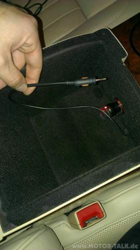

Hab übrigens bei meinen auch ein AUX Kabel im Ablagefach der Mittelkonsole nachgerüstet.
Hab ein Foto angehangen.
