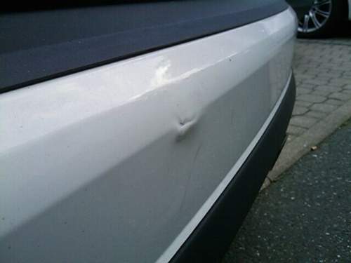

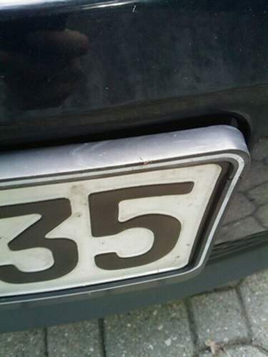

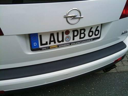

Anbei mal Bilder meines Vectras... mir fuhr eine Blondine (tatsache) im Parkhaus mit geringer Geschwindigkeit auf und blieb auf den Gaspedal stehen, sodass ihre Räder durch drehten.
Sie saß nur mit ihrem Kennzeichen auf meinem Auto und bei ihr war absolut nichts zu sehen. Das Problem war, dass man beim abschleifen die Gefahr sah, dass man den Kunststoff so weit abschleifen muss, dass an der stelle mit dem Riss nichts mehr übrig bleibt. Das waren dann 1800€ Schaden. Neue Stange wurde fällig -> Unfallwagen.
Selbst der Lacker hätte bei den Arbeiten mehr als 500€ (netto) verlangt (die gegnerische Versicherung HDI wollte das durch den Lacker beheben lassen "Schadenminderungspflicht"😉 Das ist/wäre dann lt meinem Anwalt in dieser Höhe auch kein Bagatellschaden mehr, bzw. vor Gericht Auslegungssache, da gibts Bagatell-Grenzen von 500-800€ (brutto) -> Unfallwagen und auf jeden Fall bei Veräußerung mit anzugeben.
