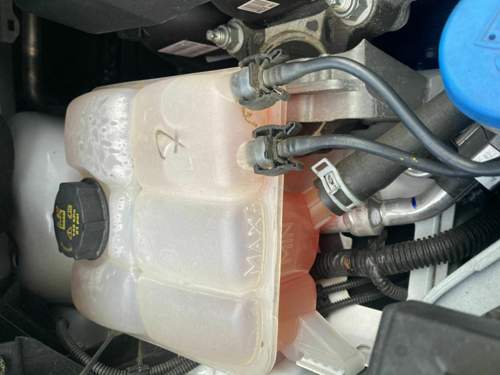

Mein 1.5 EB, EZ: 7/2018, Motorkennung: M8MD1AX
Flüssigkeit steht nach 8.000 km auf MIN, werde bis zur Inspektion beobachten.
Mein 1,5 Liter von 2.2016 Motorken . : M8DB1V 5BB1 NB
27 000km Wasserstand auf Max.
@Sebastian2811 schrieb am 16. Dezember 2019 um 13:52:38 Uhr:

Danke für den Thread. Habe nen Cmax BJ. 5/18 mit selbigen Motor und heute mal das Kühlwasser kontrolliert und auch bei mir steht es auf Minimum. Im Oktober war ich beim 20tsd. Kundendienst, ich denke das wäre denen aufgefallen. Mal schaun was auf meine email zurück kommt.

bisher 3600 km gefahren. hab den kühlwasserstand in kaltem zustand auf max gefüllt, dann lässt es sich besser kontrollieren; bisher kein kühlmittelverlust. läuft einwandfrei. keine probleme.
