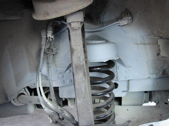

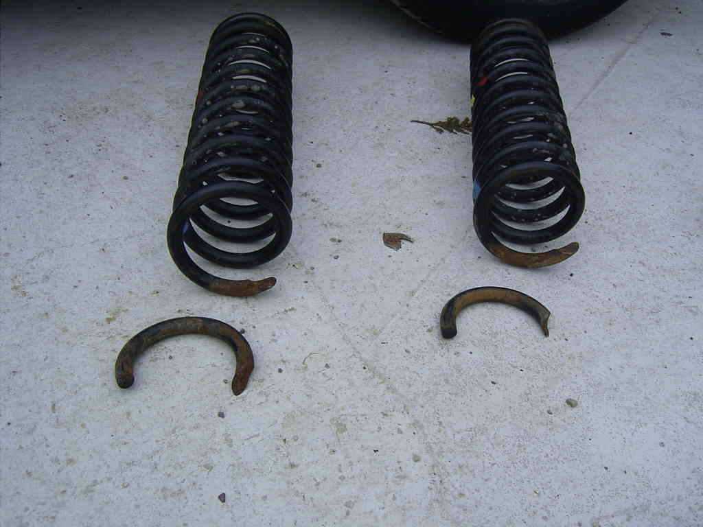

Federn

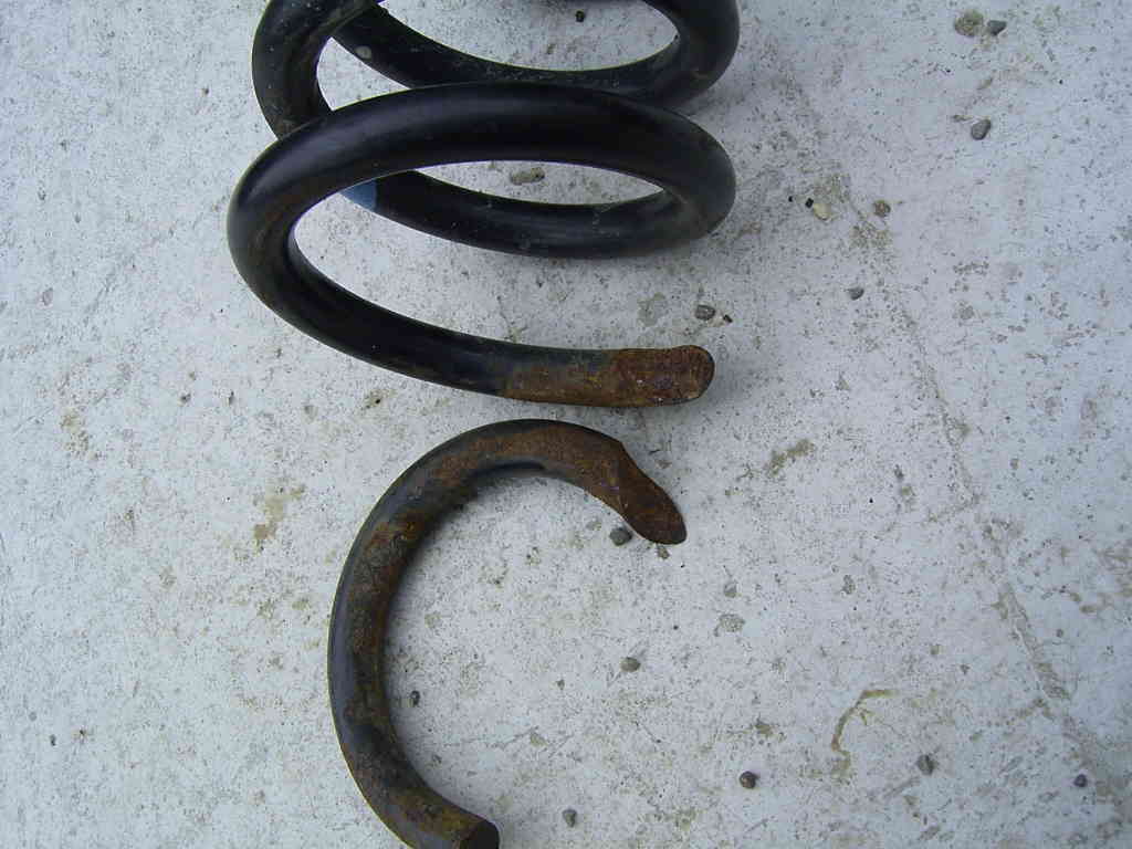

Korrosionsbrüche der Federn 1995-2002
Die Vorderfedern brechen wegen Materialermüdung und Korrosion meist in der
ersten unteren Windung oberhalb der Unterlage
Sonderkulanzregelung zeitlich befristet
Abbildung zeigt beispielhaft die Bruchstelle einer Feder der BR124:
http://www.motor-talk.de/.../Attachment.html?attachmentId=251206
http://www.motor-talk.de/.../Attachment.html?attachmentId=251207

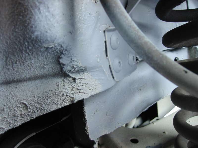

Federdom
Korrosion an der Federdombefestigung 1995-2002
diese kann aus der Karosserie herausbrechen
Kundendienstmaßnahme/Nachbesserung
http://www.motor-talk.de/.../Attachment.html?attachmentId=226223
http://www.motor-talk.de/.../Attachment.html?attachmentId=226214
Defekt:
http://666kb.com/i/az6ntkzekoj63x6wi.jpg
http://666kb.com/i/az6nu075kjs2egsvm.jpg
http://666kb.com/i/az6nu84ccuchu3kfm.jpg
http://666kb.com/i/az6nugp8t9nh9obaq.jpg
Repariert:
http://666kb.com/i/b15d8pw3xaf4j803t.jpg
http://666kb.com/i/b15d97o1h35ddpea1.jpg

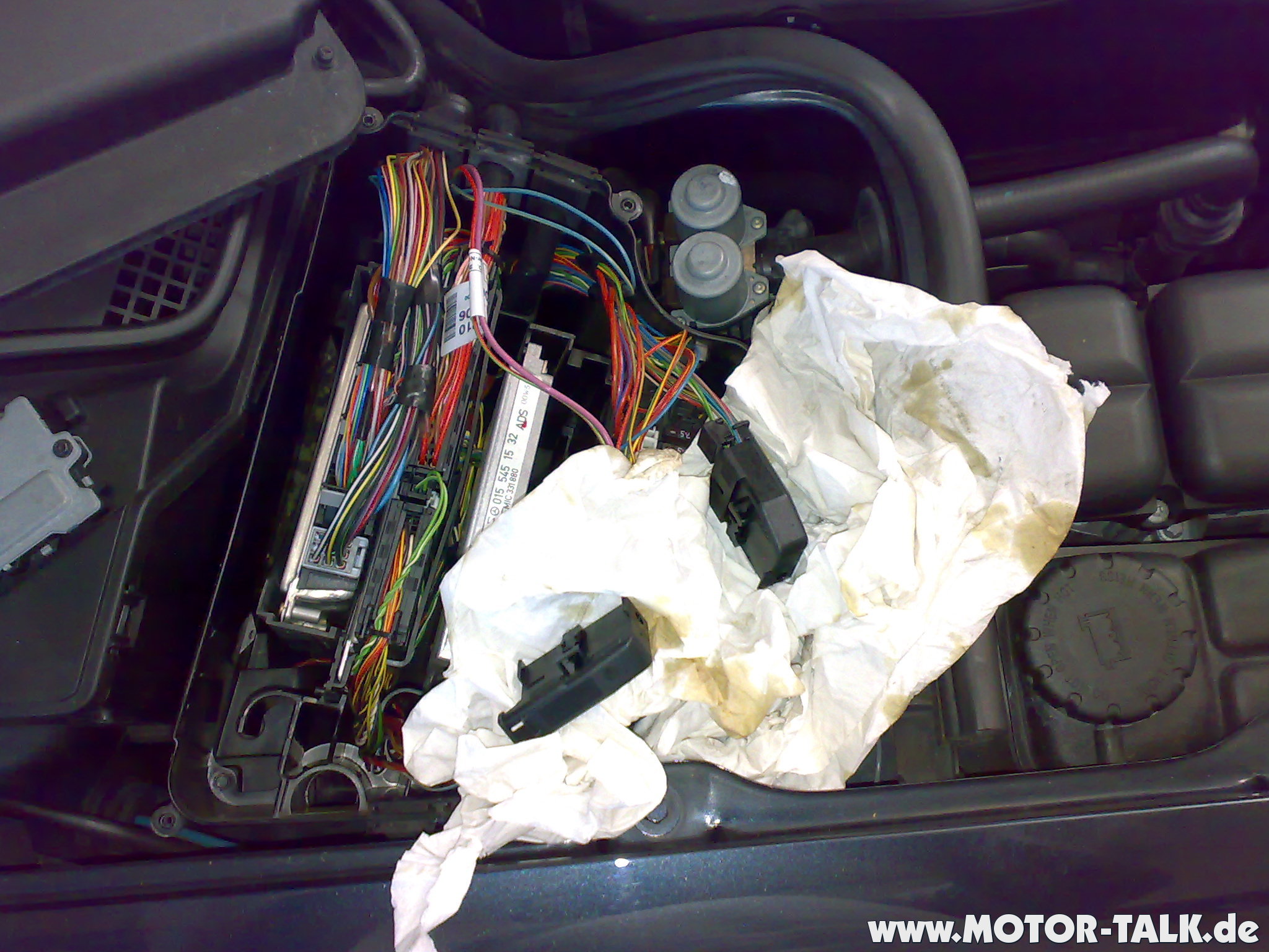

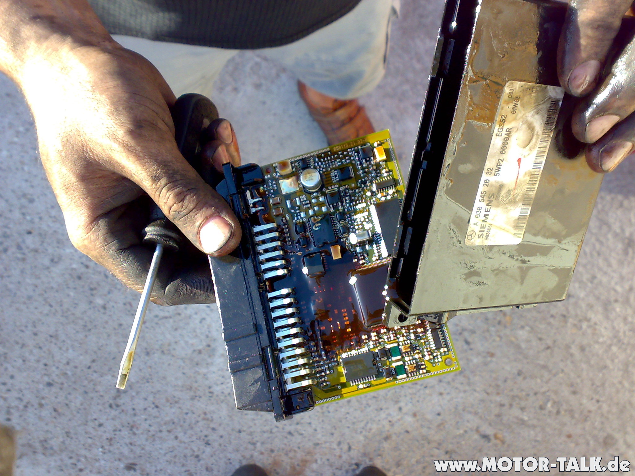

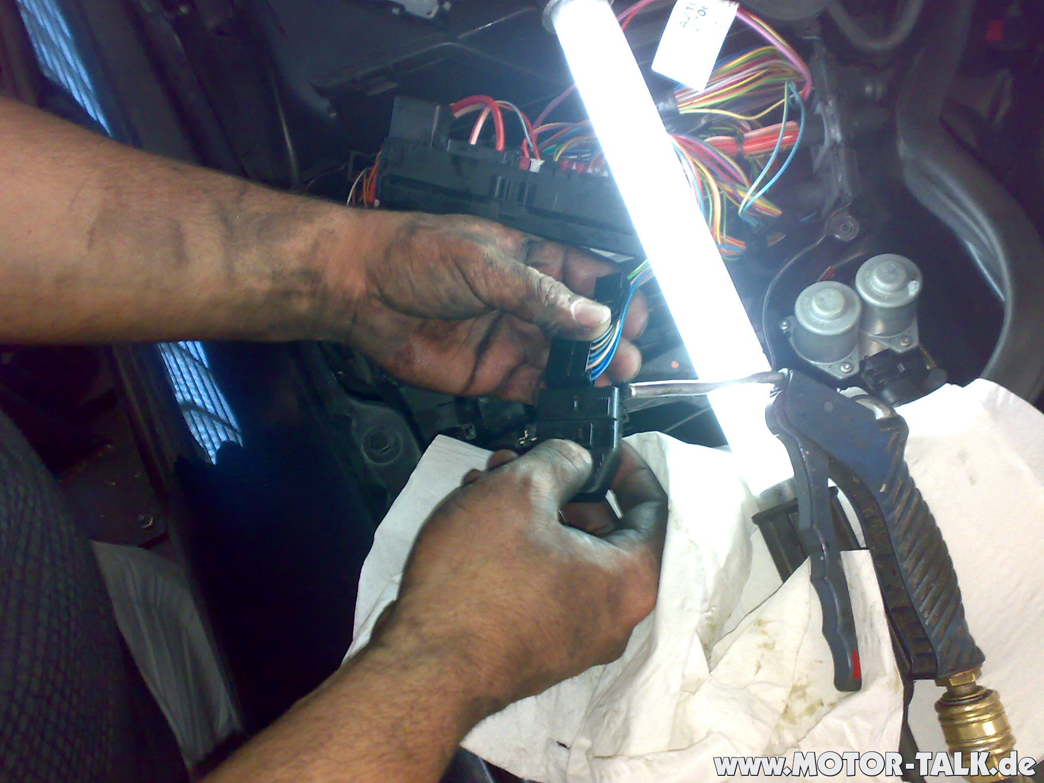

ATF-Öl im Stecker des Automatikgetriebe-Steuergerätes
http://www.motor-talk.de/.../Attachment.html?attachmentId=593361
http://www.motor-talk.de/.../Attachment.html?attachmentId=593365
http://www.motor-talk.de/.../Attachment.html?attachmentId=593366
http://www.motor-talk.de/.../...riebe-steuergeraetes-t1355681.html?...

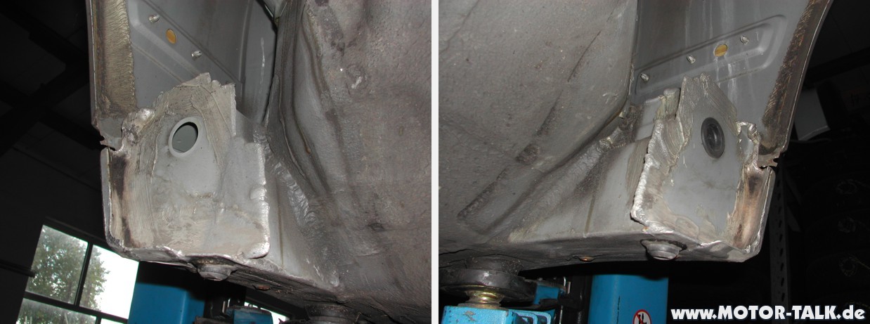

Integralträger
Korrosion am Vorderachs-Integralträger, teilweise handtellergrosse Löcher.
http://www.motor-talk.de/.../p1010001-i203547743.html

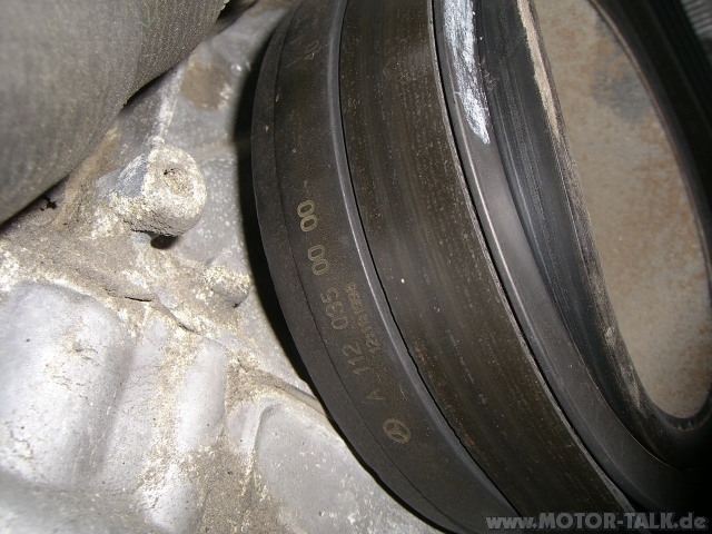

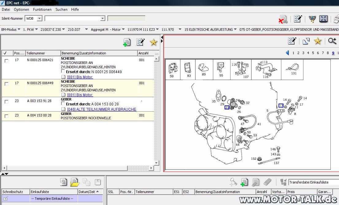

Kurbelwellensensor
http://www.motor-talk.de/.../Attachment.html?attachmentId=522355

Radaufhängung
Laufleistungsabhängiger Verschleiß an den Kugelbolzen vorn und
Silentbuchsen der Schubstreben hinten
http://i.auto-bild.de/ir_img/58059999_352be18af9.jpg

Original geschrieben von Capriblu
ich weiß nicht, ob das hier schon mal besprochen wurde, aber es gab vor
ein paar Monaten in den USA einen großen Rückruf aller Fahrzeuge
mit M112 und M113 Motoren aus den Jahren 1998 bis 2001.
Die Spannvorrichtung des Keilriemens kann defekt werden, das sieht dann
so aus: http://www.pvgarage.com/id25.html
Es betrifft die Spannvorrichtungen mit den Teilenummern A112 035 0000
und A112 035 0600.
Im schlimmsten Fall können andere Bauteile im Motor zerstört werden.
Also lieber rechtzeitig prüfen ob die Kurbelwellenriemenscheibe noch rund läuft.
Ich hoffe, daß ich ein paar Leuten helfen konnte.

Rost
Original geschrieben von zinnenberg
ich habe es - glaube ich - schonmal in einem anderen Thread gepostet, aber da es hier sehr gut past, nochmal an dieser Stelle.
Viel von dem Rost am W210 ist hässlich und lästig, aber das Auto bleibt benutzbar. Es gibt aber Stellen, die man unbedingt im Augen behalten muß. Weil man sonst beizeiten das Auto wegschmeißen kann. Die verlinkte Bildesammlung finde ich gut, die Hinterachsaufnahmen und die Schweller fehlen allerdings noch darin. (Kann nur leide rnicht mit einem Foto dienen.)
Zu allen hier genannten Konservierungsmaßnahmen muß ich noch was anmerken: Ich habe heute einen W210, Baujahr 1997 geprüft, mit etwas über 230 000 km auf dem Tacho. Wegen des Rostes war das Fahrzeug ein wirtschaftlicher Totalschaden. Aggregateträger, eine Aufnahme des Hinterachskörpers und beide Schwellerr und um die Gummistopfen der Wagenheberaufnahmen (großflächig!) waren durch. An diversen anderen Stellen (Quertraverse unter der vorderen Stoßstange, Längsträger im Bereich des vorderen Fußraums, übrige Achsaufnahmen hinten) war der Rost soweit fortgeschritten, daß es für das Auto keine ökonomisch vertretbare Rettung mehr gab.
Ein zweites Auto gleichen Baujahres, ebenfalls heute, hatte einen intakten Achskörper (durch Zufall, weil total mit Öl eingesaut), aber sehr weit fortgeschrittenen Rost an den Federtellern und Achsaufnahmen hinten. Zum Konservieren war es eigentlich schon zu spät. An den Federtellern waren nur zwei Pickel zu sehen, nach dem Entfernen der Dichtungsmasse zeigte sich großflächig heftig angerostetes Blech.
Das jüngste Fahrzeug mit einer tüvrelevanten Durchrostung in diesem Bereich, was ich geprüft habe, war zum Zeitpunkt der Untersuchung erst sechs Jahre alt.
Struktureller Rost im Einzelnen:
Insbesondere beim Diesel ist es wichtig, den Aggregateträger zu konservieren. Konstruktiv hat dieser neben grundsätzlich falscher bzw. lausige rKonservierung das Problem, daß er im vorderen Bereich ständig Feuchtigkeit ausgesetzt ist. Die Verkleidung am Unterboden ist an der vorderen Traverse des Aggregateträgers mit zwei M6 Schrauben links und rechts befestigt. Zwischen die Plastik und den Aggregateträger sollte man unbedingt zwei Distanzstücke - Gummis, Unterlegscheiben o.ä. packen, damit das Wasser ablaufen kann. Sehr gefährdet sind auch die Falze in dem Bereich, wo die vorderen Querlenker mit dem Aggregateträger verschraubt sind.
Falze der vorderen Federteller: Hier gammelt es unter der werksmäßigen Karosseriedichtmasse. Der Rost in diesem Bereich kommt nicht von innen, Hohlraumkonservierung hilft hier nicht viel. Die Grundierung und die Dichtmasse unterrosten und rund um den Federteller muß deswegen der Falz komplrtt freigekratzt werden und alles neu versiegelt werden. Im Endstadium rosten die Längsträger durch und/ oder die Federteller reißen ab. Ich würde empfehlen, hier generell, selbst wenn da nichts zu sein scheint, die Dichtungsmaße zu entfernen, Fertan o.ä. in die Falze zu gießen und dann neu zu versiegeln. Wenn es so aussieht, wie auf den beiden Bildern im DB- Forum, ist es schon zu spät. Auch auf dem unteren der beiden Bilder!
Stoßdämpferaufnahmen/ dome vorne: auch hier unterrostet die Werksgrundierung großflächig. So auch bei dem betroffenen Auto hier. Auch hier hilft nur Grundierung komplett abschleifen und neu versiegeln. Die Stoßdämpferaufnahmen auf dem Bild aus dem db- Forum sind vergleichsweise wenig angerostet, das sieht normalerweise schlimmer aus.
Schweller: Sie rosten unter der Plaste im verborgenen und bei den Gummistopfen sichtbar. Hier kommt der Rost sowohl von innen, als auch von außen, dies bedeutet, der Steinschlagschutz wird großflächig unterrostet. Dies ist erst relativ spät zu sehen, wenn schon Blätterteig unter dem Lack hängt und diesen aufbläst. Hier bilden sich auch kaum Blasen. Ich empfehle, die Gummistopfen für die Wagenheber/ Hebebühne zu demontieren, dort nimmt der Gammel seinen Anfang. Außerdem kann man dort einen Blick ins Innere des Schwellers werfen.
Vordere Aufnahmen des Hinterachskörpers an der Karosserie: Hier gammelt es von innen und von außen. Auch hier unterrostet in diesem nicht versiegelten Bereich die Grundierung. Ist hier eine Durchrostung, muß für die Instandsetzung die Hinterachse raus.
Das Unterrosten des Steinschlagschutzes am Schweller ist erst relativ spät zu sehen, wenn schon Blätterteig unter dem Lack hängt und diesen aufbläst.
Grüße & frohes Konservieren: Markus
Betroffene Bereiche
• Türkanten unter den Dichtungsgummis
• Batteriefach unter der Rücksitzbank
• Federbeindom und obere Stoßdämpferaufnahme an der Vorderachse
• Vorderachsträger, Hinterachsträger, teilweise unter Verkleidungen nicht sichtbar
• Blechkanten an der Motorhaube sowie rund um den Kühlerbereich
• Hecklappe, Scharniertaschen der Heckklappe beim Kombi
• Blech um das Kofferraumschloss (Limousine) sowie Heckklappengriff (Kombi)
flächiger Rostbefall im Unterbodenbereich und Kantenunterostungen
• Halterungen und Blechkanten unter den Innenkotflügel vorn und hinten, ohne
Demontage nicht sichtbar
• Halterungen der Stoßstange, ohne Demontage nicht sichtbar
• Kofferraumdeckel, unter dem Dichtgummi, insbesondere im unteren Bereich
direkt über dem Heck-Stossfänger
• Bei der Limousine in den Kofferraummulden links und rechts hinter den seitlichen Verkleidungen
unter den "Gummiablauf-Stöpseln" mit den drei Löchern
• Der Blechausschnitt rechts hinter der seitlichen Kofferraumverkleidung der Zwangsentlüftung.

ich hoffe natürlich, von Rostpickeln auf Dauer verschont zu bleiben,
kürzlich habe ich den Unterboden meines Autos fotografiert und einige Bilder
unter "mein Fahrzeug" eingestellt. Bei den braunen Stellen auf der Unterseite der
abgebildeten Türen handelt es sich um ausgelaufenes Wachs.
Der verwendete Wasserlack scheint, verbunden mit einer geänderten
Konstruktion des Blechbeschnitts der Werkzeuge, auch verantwortlich
für dieses Rostproblem zu sein.
Erst wenn im vorstehenden Wortlaut die Formulierung "Wasserlack" durch
"Elektro-Wasserlack" (kathodische Tauchlackierung) ersetzt wird, wird der
Zusammenhang plausibel, weil gemeinhin angenommen wird, der
Wasser-Basislack (Uni oder Metallic) unter dem abschließenden Klarlack könnte
damit gemeint sein.
Der gesamte Lackaufbau besteht beim 210er aus Lacken auf Wasserbasis:
nach der Phosphatierung auf den Rohblechen die kathodische Tauchlackierung
KTL auf Wasserbasis mit 20-30 µm, es folgen der Füller auf Wasserbasis mit
20-30 µm, der Basislack auf Wasserbasis 15-25 µm und der Klacklack auf
Wasserbasis mit 30-40 µm, im Vergleich zum lösemittelhaltigen Lackaufbau
vor 1992 wurden pro Fahrzeug bis zu 1,4 Kg Lackmittel durch Reduzierung
der Schichtdicken eingespart.
Bereits kurz nach der Umstellung auf Wasserlackmittel im Jahre 1992 hatte
man Lackierschäden festgestellt. Es dauerte 5 Jahre, bis Ende 1997 mikrobiologische Untersuchungen angestellt wurden und noch einmal 3 Jahre,
bis diese abgeschlossen waren. Erst als im Jahre 2000 zwei Auto-Bild-Leser
Rost an den Türen meldeten, kam der Stein ins Rollen und mündete im
Jahre 2001 mit großzüzigen Kulanzmaßnahmen zwecks Rostbeseitigung.
Bereits damals waren selbst 1jährige Fahrzeuge betroffen.
Die Lackierschäden äußerten sich durch einen schnellen pH-Anstieg des
Lackmaterials von pH 5,9 auf 6,3, Schichtdickenanstieg um bis zu 10 µm,
teilweise Abblättern des Lacks („Striptease“ Effekt) in den Spülzonen,
Oberflächenstörungen (Pusteln, Blasen, Krater), schlechteren Umgriff
(an den Blechschnittkanten), Bildung von Lackschlamm und geringerem
Schichtwiderstand.
Diese Schäden stellten sich bis zum Jahre 2000 stets nach Neubefüllung der
KTL-Becken ab etwa der 3. Woche ein und betrafen alle in den Werken
Sindelfingen, Bremen und Rastatt produzierten Fahrzeuge unabhängig von
den verbauten Stahlfeinblechqualitäten. Relevant sind hier oftmals an den
Pressformteilen schlecht entgratete Blechschnittkanten. Zu welchem
Zeitpunkt diese Mängel erfolgreich abgestellt werden konnten, ist mir nicht
bekannt.
Damit wird die bis heute hier viel diskutierte Ausnahmeerscheinung einiger
rostfreier Exemplare der BR210 erklärbar.
Tipp, den ich gern weitergebe: Schau dir das Bodenblech über der
Hinterachse deines Autos genau an, hier trägt nur der KT-Lack auf.
Ist dieser Bereich pickelig oder gar schon rostig, gehört dein Auto nicht
zu den Ausnahmeerscheinungen ... die jeweils innerhalb der ersten 3 Wochen
nach Neubefüllung der KTL-Becken produziert wurden 😉
