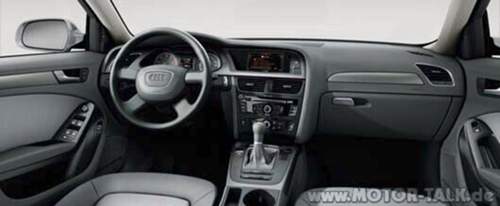

Original geschrieben von MarcusA4AT
Mir wurde Heute das FL Lenkrad verbaut unddie MUFU funktioniert bis auf die NAvi Info Taste.
Teilenummern sind oben schon geschrieben worden.

Na ich habe Lane Assist und da das Facelift nur noch Active Lane Assist hat und somit der Vibrationsmotor im Lenkrad entfällt kann ich mir dieses Lenkrad nur unter der Prämisse, das ich mein Lane Assist deaktiviere, nachrüsten.
Da ich aber nur ungern dieses Feature verliere hab ich 3 Möglichkeiten. Nummer 1: ich deaktiviere es ganz (will ich nicht). Nummer 2: Ich rüste Aktiv Lane Assist nach... und Nummer 3: (wahrscheinlich Variante) ich rüste das FL 4 Speichen, vom aktuellen Q7 Modelljahr, nach das den Motor noch enthält und kompatibel zum FL Airbag ist.
Ok, das erklärt dann einiges...
Den ActivLaneAssist nachzurüsten wird wahrscheinlich nicht so einfach sein, falls überhaupt möglich, da dort ja die elektromechanische Lenkung des FL Vorraussetzung ist...
Ganz ehrlich: Ich würde dann das Lenkrad so lassen wie es ist, wenn mir der LA so wichtig wäre! Das 4-Speichen-Lenkrad aus dem aktuellen Q7 (wie auch des kommenden A4FL) sieht ja nicht gerade so toll aus mit dem pummeligen Airbag - aber Geschmacksache...
4-Speichen-Lenkrad Q7
4-Speichen Lenkrad-A4Fl (Audi Katalog)
Wat soll man machen, wenn man die FL Optik will muss man halt in den sauren Apfel beißen. 😁
Wobei ich mich mit der Umrüstung auf ActiveLaneAssist trotzdem beschäftigen werde da ich ja auch die Dynamiklenkung habe. Mal sehen wie aufwändig das werden wird und dann wird entschieden.
