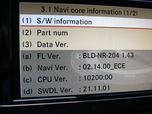

Also Beweis noch 3 Bilder im Anhang.
und hier die aktuellen Daten nach dem Update auf Version 7 beim 🙂 aufgrund meiner Beschwerde über Maastricht.
Da ich nicht alles abtippen will, habe ich die Fotos beigefügt.
Sagen mehr als tausend Worte 😉
Dsc01676-k
Dsc01678-k
Dsc01677-k
ja und bringt es was bei dir?
Ich kann bei mir keine Änderung festestellen.
Heißt die dynamische Route jetzt bei dir "Eco" oder nicht???

es heißt immer noch dynamische Routenführung.
War scheinbar beim Comand der E-Klasse, wo die Bezeichnung geändert würde.
Das einzige was ich festestellen kann, dass jetzt die Ansage kommt " Die Zielführung wurde aufgrund aktueller Verkehrsmeldungen neu berechnet" so wie vorher beim Comand des W203.
Das war vorher nicht.
Hatte aber seitdem noch keinen Stau voraus um einen direkten Vergleich ziehen zu kölnnen.

Hab dann im Engineering-Menü ein paar Sachen angesehen (aber leider ohne PC daneben, konnte mir nicht alles merken). Aufgefallen ist mir die niedrige Navi-Version: 1.13.21_ECE
Hat jemand noch Tipps für mich? Nervt echt dauern in Totalsperren/Staus geleitet zu werden oder auf gesperrte Auffahrten, obwohl die Sperre im Navi angezeigt und auch kommentiert wird...
Schau im normalen Navi Menü oben links nach, da steht die Kartenversion. Du brauchst dafür nicht ins Servicemenü.
