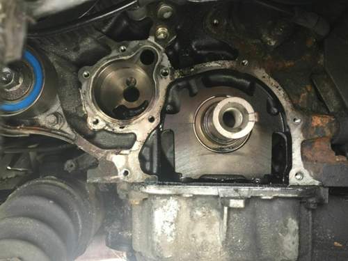

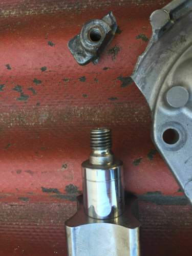

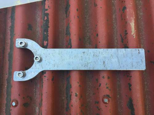

Kleiner Zwischenbericht:
Musste die Ölpumpe ausbauen, damit ich die Mutter vom Ölpumpenrad runterbekomme. Dazu musste ja auch das Zahnriemenrad der Kurbelwelle runter. Laut Opel nur mit Spezialwerkzeug und zweitem Mann möglich, da das Rad blockiert werden muss um die Schraube zu lösen. Dank Beziehungen habe ich das Rad ausgemessen und ein Werkzeug per CAD zeichnen und es per Wasserstrahl-Schneiden aus 5mm Stahl fertigen lassen. Das ganze Werkzeug hat dann einen Zehner gekostet!. Drei M8er Schrauben (16mm) mit Beilagscheiben drauf und das Ding hat direkt funktioniert (klemmte am Rahmen unten und es wurde kein zweiter Mann benötigt)...
Habe mir dann nen Abzieher geliehen um das Rad von der Welle zu bekommen!
Musste mir eine neue Ölpumpe bestellen, da das neue Ölpumpenrad keinen Halt mehr auf dem Rotor der Ölpumpe hat. Das alte Rad hat den alten Rotor so "bearbeitet", dass auf der Welle nix mehr hält. Die neue Ölpumpe kommt aus Irland - für 90€ 😉 Wird noch ein wenig dauern mit der Lieferung ...

anderes wort für dein gegenhalter ist (kräftiger) schlagschrauber 😁
aber so kann man wenigstens auch gut wieder die schraube anziehen,solche gegenhalter gibts zuhauf in unterschiedlichen ausführungen inner bucht oder so.aber fürn 10er ist doch ok.
ging denn das rad wirklich nur mit einen abzieher runter,bisher hab ich solche räder immer mehr oder weniger leicht so abziehen können.
passender kleiner wixxer ginge sonst auch.
alter der flansch ist ja schön sauber rundgenudelt,sieht aus wie original.ich weiß wie sowas sonst aussieht aber kannst ja mal ein bild im vergleich alt/neu machen für die allgemeinheit.
Bilder werde ich machen und einstellen 😉
Schlagschrauber hatte ich kurz überlegt, wollte aber dann doch nicht weil ich Angst hatte noch was kaputt zu machen 😉
Das Rad ging unheimlich schwer von der Welle runter - der Abzieher ist des Öfteren abgerutscht und ich hab so geflucht, dass die Nachbarn mit den Kindern ins Haus sind 🙂 🙂
Eigentlich habe ich ja keine Ahnung, und deshalb gehe ich mittlerweile davon aus, dass mir damals hauptsächlich die Zylinderkopfdichtung geplatzt ist und der Zahnriemen nur minimal übergesprungen ist.
Da der ZK nix hat und die alten Ventile inkl. Ventilsitze in Ordnung sind komme ich zu dieser Annahme. Auch die ZK-Schrauben waren so fest - da hätte ein Plastik-Schlüssel von Bob der Baumeister gereicht um diese loszudrehen...
Was passiert denn in etwa, wenn die Ölpumpe nicht mehr läuft? Im Ölkreislauf sind ja ziemlich genau 5 Liter, und ich habe ca. 4,6l abgelassen. Auf der AB habe ich damals einen kleinen Ölfleck hinterlassen. Den Turbo habe ich auch mal zerlegt und 'überprüft': er läuft leichtgängig, hat keine Beschädigung und nur ganz minimales radiales Spiel. Den werde ich vorerst nicht ersetzen...
