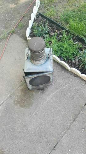

Es gibt auch gute Rostumwandler , siehe Bild , das Ding war braun nach min. 40 Jahren
siehe Bild , Zustand nach einer Behandlung
Hi Asterix,
das war aber nicht Fertan 😉
Sieht eher nach Phosphorsäure aus.

Nee das Zeug ist Gelleeartig hält also auch an senkrechten Flächen :-)
