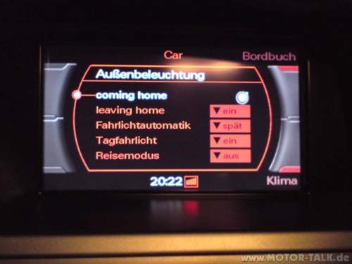

Kannst du mir bitte zum Reisemodus sagen, ob die Schrift immer in rot zu sehen ist oder ausgegraut (nicht unterlegt), also in grau, wenn der Reisemodus nicht auf EIN gestellt ist.
Das wäre meine eigentliche Frage gewesen.
Danke
Original geschrieben von osso1
Hi Rattyto
danke für die sehr schnelle Nachricht.
Danke
Hi osso1,
es ist immer in rot zusehen wenn dein wagen im Stillstand ist. Während der fahrt ist es ausgegraut (nicht unterlegt), also in grau.
VG.
Hi osso1,
VG.
Hi Rattyto
Bei mir ist die Schrift immer grau - auch bei Stillstand des Fahrzeuges. Erst wenn ich im Stillstand auf EIN stelle, wird die Schrift rot.
Somit muß doch etwas nicht stimmen?

Hi osso1,
da stimmt in der Tat was bei deinem nicht. Habe jetzt nochmal extra ein Bild gemacht damit du dieses nochmal vergleichen kannst.
VG.
Reisemodus
