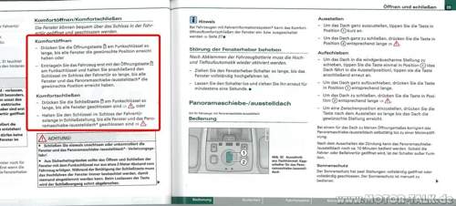

Schiebedach öffnen/schließen geht immer noch nicht? 🙁
Laut meinem Handbuch (Sportback; abgeholt: Okt10) soll das Komfortöffnen/-schließen ja angeblich schon seit Jahren gehen 😉
Hb-panorama
geht aber leider nicht 😉
also bei dem von meinem Kumpel (MJ 08) geht es wenn ich mich jetzt nicht total irre! 😉
gruß Dominik
gruß Dominik
ja aber ab 10er wieder nicht
gruß Dominik
zu codieren ja ! ab werk nein !
