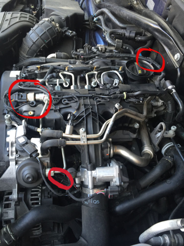

kann mir jemand sagen wo sich beim 2013er Q5 2.0 Tdi 150 PS der Nockenwellensensor befindet ?
Habe mich nach Ablauf der Garantie zu einer KOCH-Tuningbox entschieden und konnte nur die beiden anderern Sensoren ( Raildruck und Ladedruck ) ausfindig machen. Das Bild ist vom linken Kotflügel aus aufgenommen.
Danke
zzzoro
Ich war eben bei Audi. Der Sensor ist wohl an der Vorderseite des Motors unter der Zahnriemenabdeckung.
Ist wohl doch nicht mit Plug and Play getan. Außerdem habe ich Bedenken den Kabelbaum in der Nähe des Zahnriemens zu verlegen. Werde die Box wohl zurückgeben.
Vielen Dank für die schnelle Antwort
Die box ist Plug and Play und es ist in der mitgelieferten Montage Anleitung auch wunderbar erklärt... Hab solche vorallem die von Koch schon des Öfteren installiert.
Nur mein Motorraum sieht komplett anders aus, als in der Anleitung ( Habe von Herrn Koch mehrere erhalten und keine scheint für mein Modell zu passen ) da wo in der Anleitung der Nockenwellensensor sein soll ist bei mir die Ansaugbrücke ( ich hoffe das Ding heisst so ). Die anderen beiden Sensoren habe ich gefunden ( Links Rail rechts Ladedruck ). Bei Audi haben sie in der Reparaturanleitung geschaut und gesagt, der Zahnriemenschutz muss runter.
Trotzdem Danke für die Unterstützung

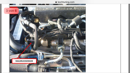

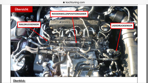

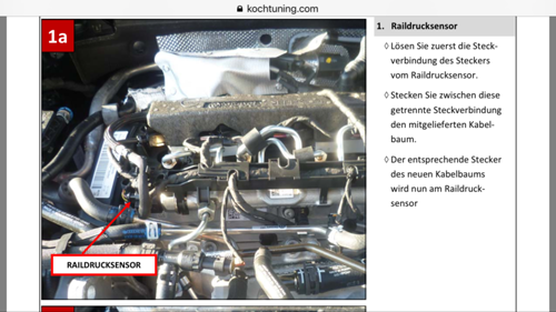

Hallo, ich habe seinerzeit den Einbau der Kochbox in meinen Q5 dokumentiert und eine Einbauanleitung für den Q5 erstellt. Hier der Link zur Anleitung:
Kochtuning Q5
@assedo schrieb am 13. September 2016 um 23:12:38 Uhr:
Kochtuning Q5
Danke, ich kann die Seite aber leider nicht aufrufen:
Die Webseite unter https://www.dropbox.com/s/rjs6pr088vveygh/Kochtuning-Audi-Q5.pdf?dl=0 ist möglicherweise vorübergehend nicht verfügbar oder wurde dauerhaft an eine neue Webadresse verschoben.

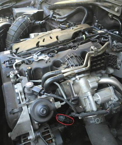

@Q5toto schrieb am 12. September 2016 um 16:30:38 Uhr:
Ich würde sagen da ist er bei dir. Gleiche Position wie beim 2.0 TDI 170ps ...
